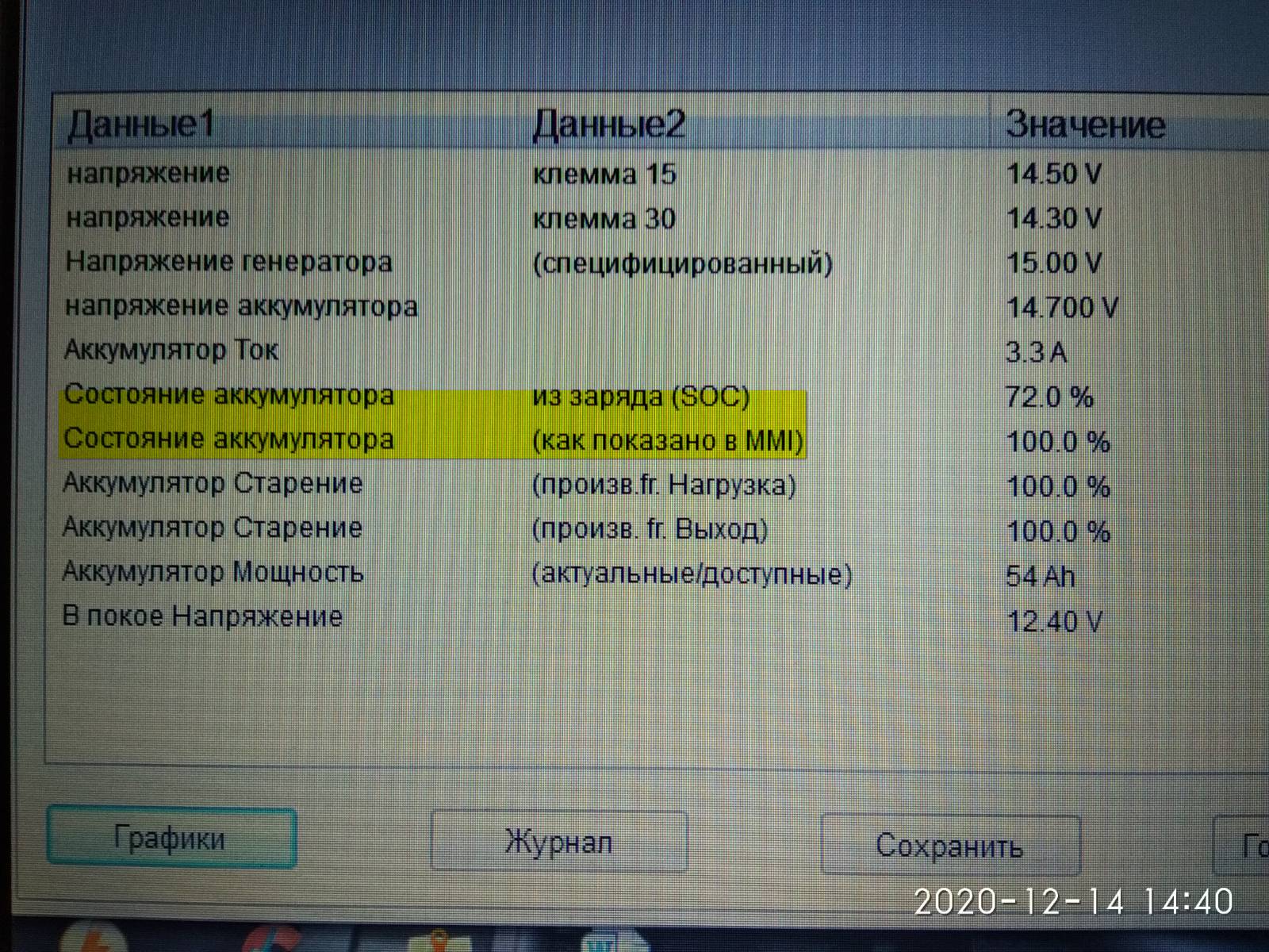

Заменил аккумулятор на новый и вот такие показания интерисует разница в показания заряда по SOC MMI это нормально или проблемма аккумулятора зарание спасибо за информацию.
Аккумулятор прописан.
Аккумулятор Banner 105 A/h

Niki, перед установкой нового аккумулятора в авто, необходимо было произвести "ввод" его в эксплуатацию - ПОЛНОСТЬЮ ЗАРЯДИТЬ хотя бы. потом "прописать" новый аккумулятор в бортовую систему. при этом параметры в "васе" должны были быть по соточке.
на автомобиле, полностью аккумулятор никогда не зарядится.
а вообще есть специальная тема для этого. она как бы общая.
D1. Зарядка: на первом этапе заряжайте батарею постоянным
током (10-20А), пока напряжение не достигнет 14,4 В, после
чего выполняйте зарядку стабилизированным напряжением
(14,4 В) без ограничения по току, пока ток зарядки не станет
менее 2% номинальной емкости батареи. Завершающий этап
зарядки проводится путем использования постоянного тока (2%
номинальной емкости) в течение 2 часов. На всех этапах
зарядки температура батареи не должна превышать 50°C.
