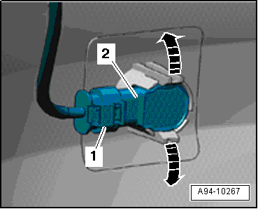

Ребят, расколол бампер. Нашёл в цвет такой же, но есть нюанс - Есть дырки под омыватель фар, но нет дырок под парктроник.
Можно ли самому вырезать эти две дырочки или с обратной стороны бампера должны быть спец.крепления для датчиков парковки?

Во первых, датчиков не 2, а 4, соответственно, и дырочек должно быть тоже столько же. Во вторых, ну не думаете же Вы, что датчики садят на клей к бамперу ;D
(а как же тогда их замена?)
Сам сейчас занят этим вопросом на авто жены (отвалился один датчик). Сзади бампера есть крепление датчика, которое садится на двусторонний скотч. А уже в него защелкивается сам датчик (картинка для наглядности прицеплена). Эти крепления, если они целы, можете снять со старого бампера, в новом сделать дырки соответственного диаметра и прикрепить их на скотч. Только вот с этим вопрос. Я уже 2 раза пытался посадить на обыкновенный двусторонний (белого цвета), но через пару дней датчик снова отваливался (видимо от вибрации). Сегодня поехал купил качественный (от конторы 3М), буду пробовать ещё раз.

Два датчика у меня в бампере, а два в решётке радиатора!
Добавлено спустя 2 минуты:
Т.е. картинка не соответствует действительности? Так я не понял, брать бампер ли не брать?

Речь ведь про бампер, если только 2 датчика в нем, то и работы по их инсталляции будет меньше. Если в старом бампере места, где стоят датчики целые (т.е. крепление не сломано), то можете брать.
