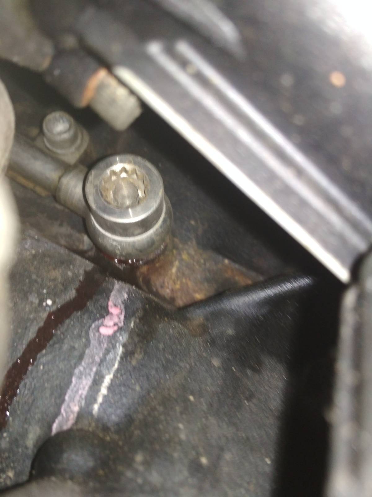

Вроде как удалось найти проблему, в какой-то момент удалось спалить небольшую лужицу утром, быстрый осмотр на яме показал ручеек из под трубки на охлаждении турбины, плохо стало колечкам.
Запчасти: N 0138149 Уплотнит. кольцо 14,2X17,9X1,5, надо 2 шт
Надеюсь на этом будет все!
