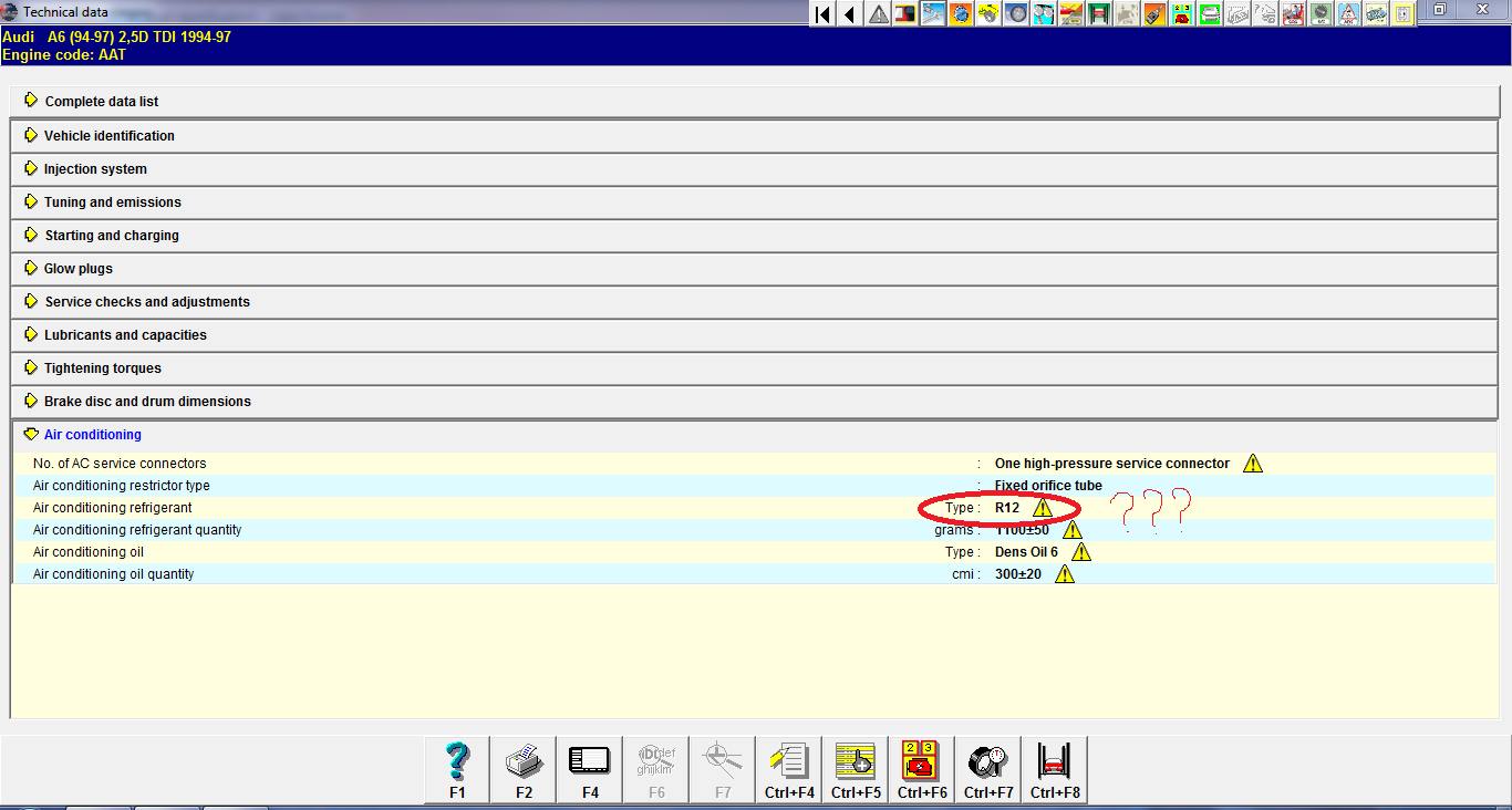

Подскажите, какая марка фреона идет на А6 С4 ААТ (1997)??????
Под капотом информационных наклеек не нашел, мануал советует обратиться исключительно к специалистам, автодата выдает R12 (может ли такое быть? может очередная ошибка автодаты?). Эльзы к сожалению у меня нет. Дайте совет, а то очень жарко ездить!

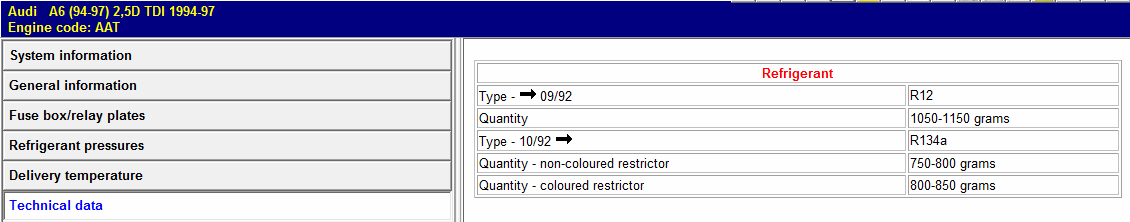

R134а.
полная заправка
250 грамм масла, 750+/-50 газа если не ошибаюсь.

спасибо, я уже разобрался, ты был прав на 100%, фреон - 134а, 750гр.
2013-06-25 13_54_43-AC System information.png (10.29 KiB) 23135 просмотра
