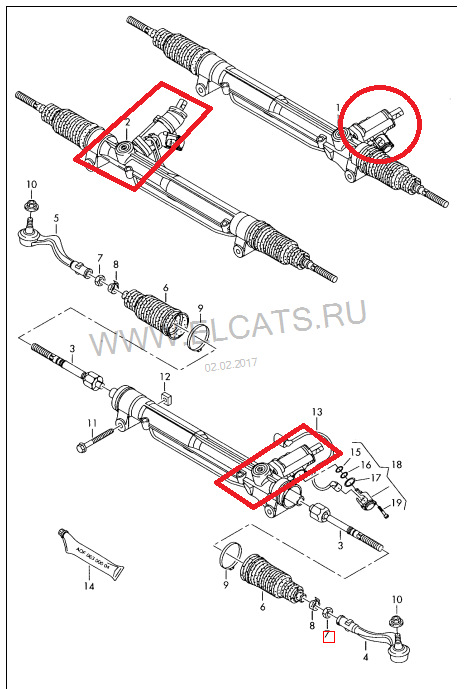

Всем привет.
Беда такая, застучала рулевая рейка в районе первичного вала, подозрения на подшипники
интересует внутренности части, что на картинке
рейка ZF, с ГУР
кто, что знает?)

DIA, я когда со своим мастером туда залазил, дергали за вал, и там стучало + когда за колесо левое шатаешь был звук: а там может быть 2 проблемы или подшипники разбиты или люфт в соединении с распределителем..

Vitaliyak, да был.
вот на драйве
В двух словах, мне тогда повезло, ухватил б/у рейку за копейки, перебрал и поставил. Уже проехал почти 40 тыс после ее ремонта.

Vitaliyak, вкусное предложение по рейке было, слишком и не мог найти номеров подшипников, а это затягивало ремонт,а машина нужна была.
Моя пока в гараже лежит, не восстановленная, если собрать и перепродать, то еще в + буду. Надо будет занятся
