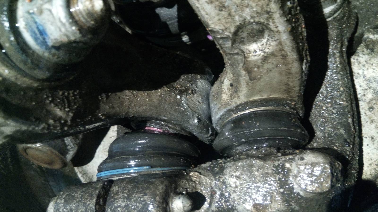

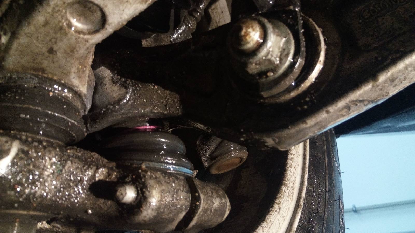

Забыл кстати рассказать про доблестные СТО частичные причины жёсткости руля. Помните я вначале говорил, что сменил шаровые и т.д. на одном СТО ? Так вот, поехал я на СТО "1 КМ" Минск с просьбой развал сделать, развал ОНИ СДЕЛАЛИ и выдали заключение, что развал тяжковато сделался... Ну и Бог с ним.
Потом я перед поездкой решил на этом же СТО сделать диагностику подвески, буквально неделю спустя, и что я увидел? ПлЯть, при первом ремонте рычаги попутали право - лево и они терялись и ляпали...
Уроды и те и те! Первые за замену, вторые за развал перед которым минимальная диагностики проводится ВСЕГДА, а не увидеть два рычага, лежащих друг на друге, около развального рычага, это ... Рычаги :? переставили и ОПЯТЬ РАЗВАЛ СДЕЛАЛИ, но сделали скидку. Шоб :x их с этой скидкой, больше ни ногой.
Руль мягче стал, но назад не возвращвется.
псы: кстати, на СТО "1КМ" не нашли больше проблем в подвеске, но ляпало как падла, в итоге злой стоял над душой и требовал искать. Нашли... тяжкие стабилизаторов.
