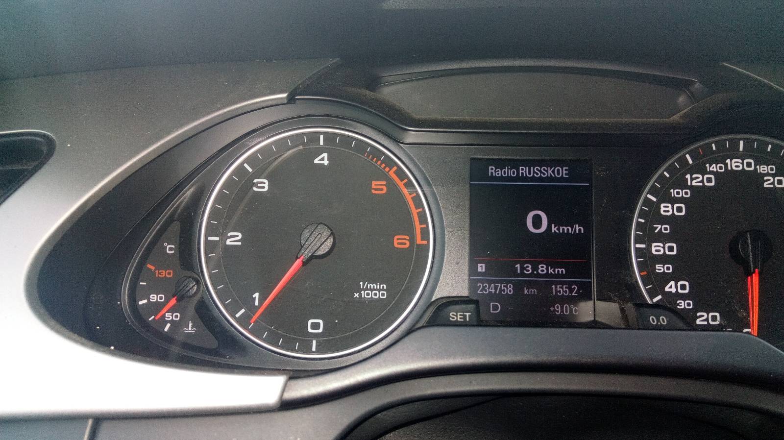

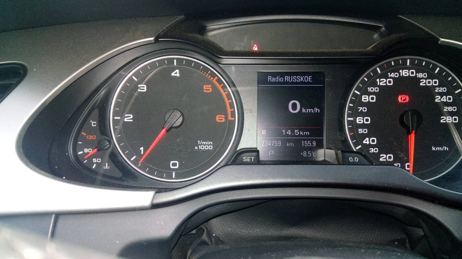

Извините, только смог добраться до подкапота. Короче, верхний патрубок теплее нижнее (горячее). Даже при хорошо прогретом.
Ниже фото в городском цикле.
В трассе (МКАД) держит "хрен поймешь". Вчера на Жодино ехал ночью, так больше 70-ти не поднимается. Потом до 90 дошла. Состоял 5-10 мин на холостых, упала и не расла больше.

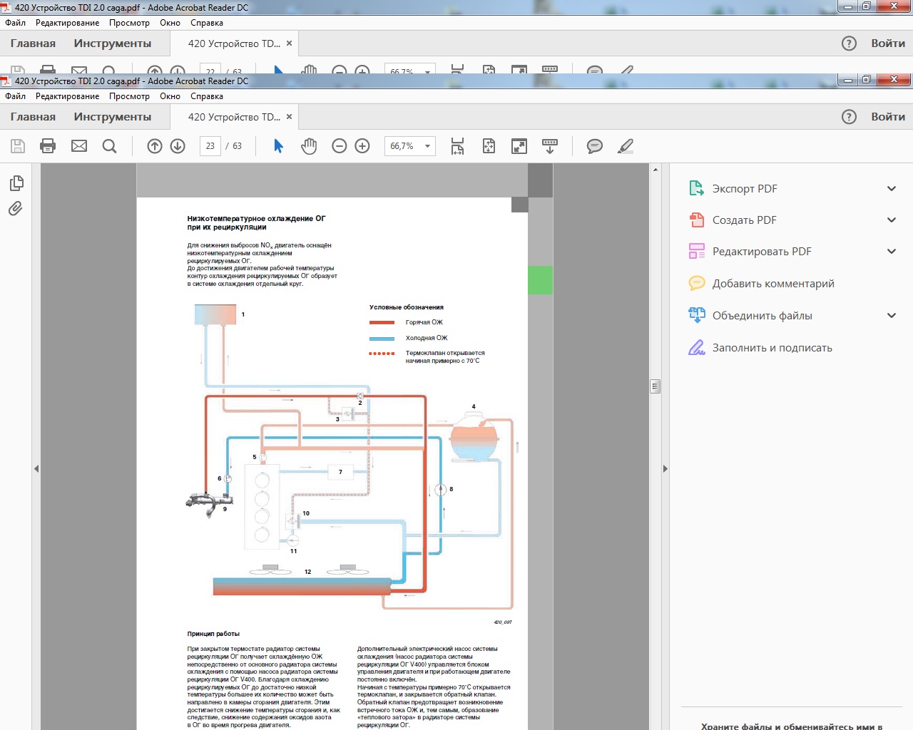

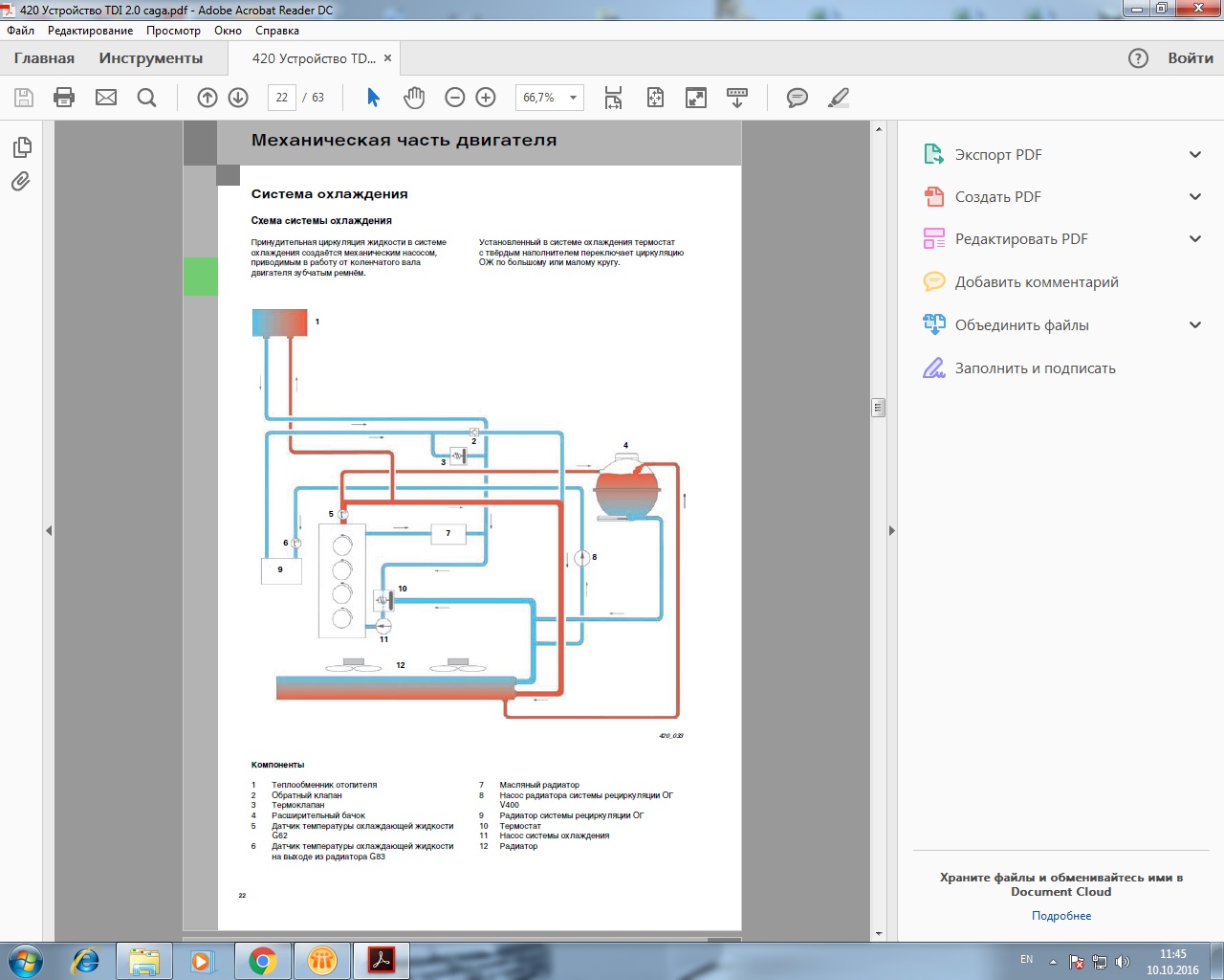

Добрался до компа....
Изучайте мат часть и делайте выводы сами.

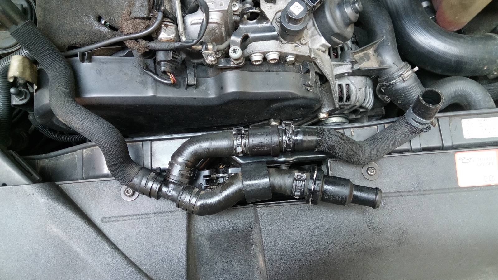

Я так понимаю, что надо смотреть поз. 3 (термоклапан) , но поз. 2 тоже напрягает (обратный клапан). Что скажете?

VIK-Minsk, я думаю, что если сами не хотите разобраться, то следует обратиться к специалистам.
Как видите, исполнительных механизмов не так уж и много.

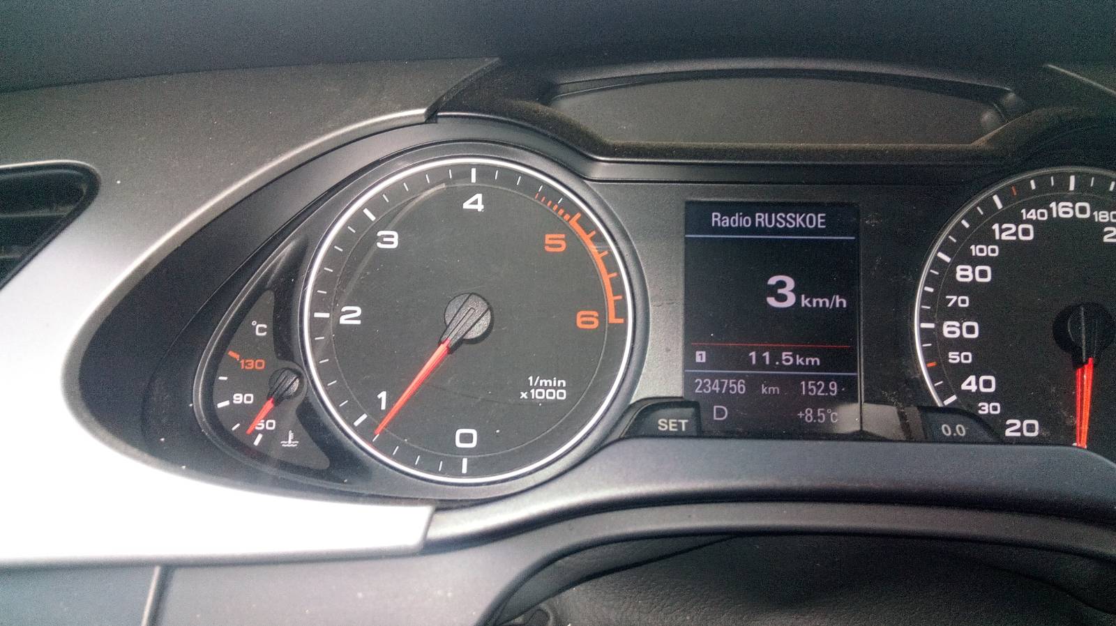

Ну что, мужики! Заепало меня это все. Сменил шланг, купил б/у, не продувался. Выморзился как падала, все руки собрал, и что вы думаете???!!! Хрен вам (нам) всем. температура как была внизу, так и осталась. Руки опускаются, теперь все демонтировать((((((((((( Какие ещё варианты. Мой продуввется с одной стороны, а тот что купил, не продувается ни с какой стороны.
Отправлено спустя 1 час 39 минуты 2 секунды:
Стоя на месте до 90 почти прогревается, начинаю движение до 70. Верхний раскаленный, нижний ощутимо горячий, но руку спокойно держать можно.

Шланг в сборе, термомстата отдельно нет. В чем я иду методом тыка? Я системно все сделал: промыл радиаторы; сменил промыл всю систему; сменил термостат основной... Мне надо было купить НОВЫЙ патрубок с боре с термомтатом, чтобы выяснить что дело не в нем?
Поэтому я и взял б/у, и да- он дешевле в ТРИ РАЗА! Что я не то делаю, просвятите?!

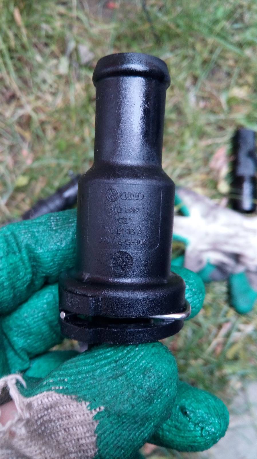

Ну, собственно проблема, как и говорил Yusg (за что ему спасибо), проблема оказалась во втором термостат. Его оригинальный номер 1К0121113А. В Минске его не оказалась в оригинале. Брал MAHLE за 30 руб. Машина держит ровно 90.
Мучения закончились (в этой части).
Кстати, ещё накрывается клапан, он тоже на схеме виден и вопреки общему мнени., его можно купить отдельно. Патрубок в сборе 300 руб. стоит, а клапан 60 руб. в оригинале.
Надеюсь кому-нибудь поможет.
Менял на Серова, стоимость работ 90 рублей, конечно мог были сам, но я просто уже не мог выдержать этого секаса, да и в тэкачестве термостат сомневался и в целях гарантиной замены, поехал к ним.
Все бобра и спасибо за советы и помощь.

нет уже номера, в старом телефоне фото было( проверяется продувкой ртом) в одном направлении он свободно продуваеся, в обратном даётся но ооочень туго, я бы сказал, что почти нет. а в случае смерти он в обе стороны одинаково продувается.
