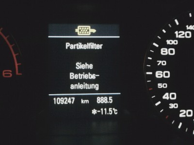

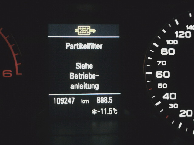

Доброго времени суток. Проблема такая, выбило ошибку непонятно из-за чего. В обед заправил дизельного топлива. А вечером возвращаясь с работы пискнуло и выбило ошибку. Фото прикрепил. Кто с таким сталкивался и что это может быть? Какие есть варианты решение проблемы.
Вот такая беда(

Сообщение alexstr81 » 18 дек 2012, 00:22
quakewar, Доброго, сейчас моник переверну....Похоже что сажевый фильтр забился... А инструкции нет??? Там хотя бы на английском зачитать можно...
Добавлено спустя 4 минуты 56 секунд:
quakewar, точный перевод "сажевый фильтр см. руководство по эксплуатации"
Добавлено спустя 2 минуты 28 секунд:
quakewar, сажевый фильтр инфа...

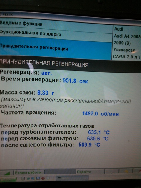

quakewar, не накаляйте обстановку, Интелегент, не хотел никого тут обидеть. По проблеме: ЭБУ считывает количетсво сажи в фильтре, если его содержание выше предельного максимума, то регенерация автоматом не включится. Тут без шнурка не обойтись. Думается мне, что Вам на толковую комп диагностику нужно ехать, считать ошибки и если будет возможность - включить принудительную регенерацию сажевого фильтра.

РЕШЕНИЕ ОШИБКИ
Вообщем поехал на диагностику, диогностика показала ошибку по сажевому фильтру (код неисправности не успел увидеть и сфоткать) :? . Сажы было - 36,4 грамма. Диагностик включил процес реорганизации (выпаливания) сажи, после 20 минут сажи осталось 4,7 грамма. Ездить что бы вытрусилась сажа не пришлось так как в данной моделе можна выпаливать на месте. Ошибка потухла. Фото процесса выпаливания сажи из сажовика. Всем спасибо за советы. :drinks:
