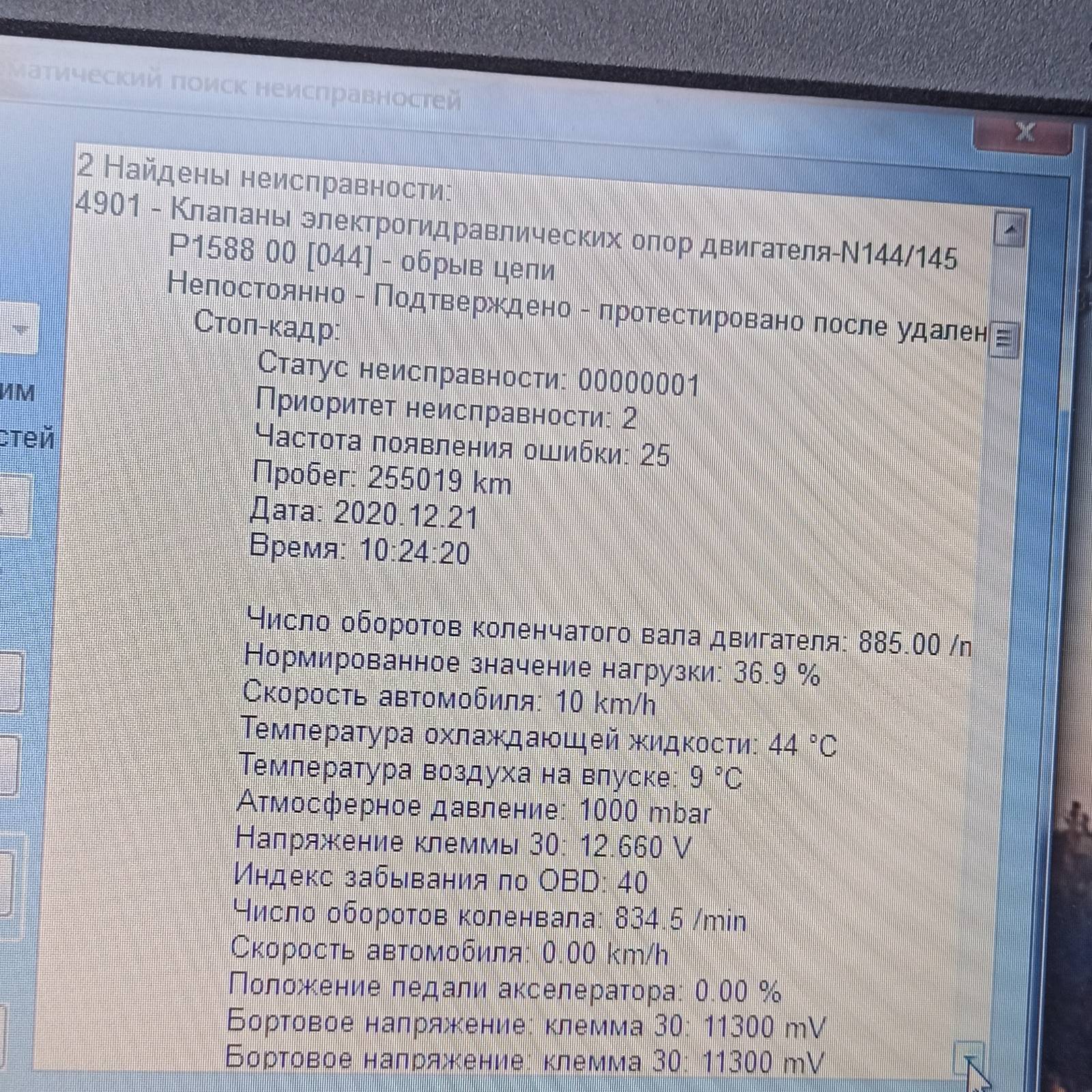

Добрый вечер. Подскажите пожалуйста, куда копать?

Сообщение DIA » 22 дек 2020, 00:21
bog-138 писал(а):Источник цитаты куда копать?
Снять разъемы с подушек и посмотреть на предмет окислов контактов, сам провод от них осмотреть сколько возможно по длине, взять тестер измерить сопротивление самой подушки что бы понимать в каком дальше направлении двигаться, к замене подушки или смотреть прозванивать проводку до эбу мотора

Сообщение bog-138 » 22 дек 2020, 00:28
Спасибо. Будем пробовать. Могут ли две подушки сразу выйти из строя?
Ошибка по подушкам двигателя
Сообщение DIA » 22 дек 2020, 00:35
Чудеса бывают но как правило снаряд в одно место не падает, думаю нет. у вас не очень то, ошибка не постоянная можно все проверить и все будет по фэншую удалить ошибки и все ОК, а через наделю или день опять пропишет.
Как помню если обе подушки с клапанами то рекомендует литература менять пару. вполне реально у вас одна с клапаном, узнать это надо знать мод год тип мотора и привлекалась или нет.
