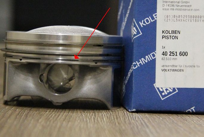

По поводу поршней- меняются на колбеншмиты с маслосъемными кольцами имеющие прорези

Jurok84 писал(а):Источник цитаты По поводу поршней- меняются на колбеншмиты с маслосъемными кольцами имеющие прорези

Pacha писал(а):Источник цитаты .Может проблема в масле?А может движку пришел конец?Посоветуйте пожалуйста!!Шутки не уместны....
Да какие проблемы какой конец вы что то сгущаете краски. проблема в косяке производителя нормальная болячка этих моторов рис 6 viewtopic.php?f=2&t=57914 По бюджетному ищите такое как на картинке снизу они сейчас по моему идут уже с прорезями в маслосъемных кольцах меняете и забываете.
