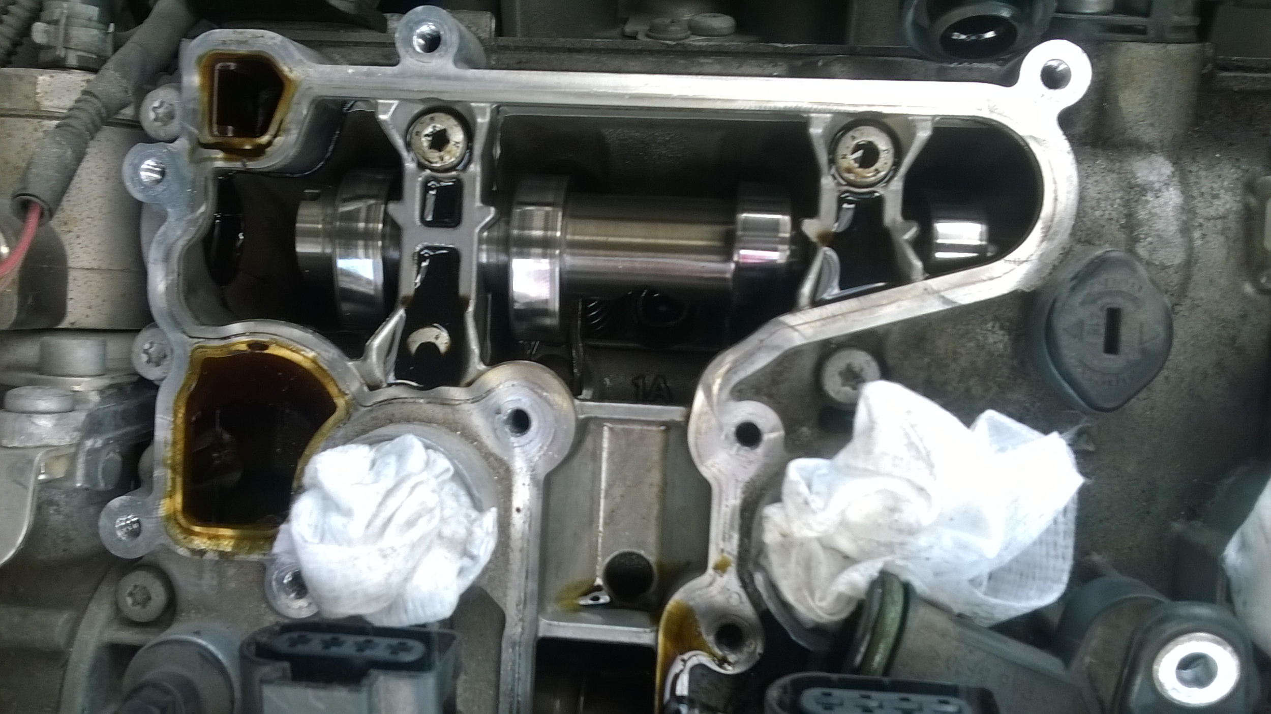

 Фото забыл приложить
Отправлено спустя 56 минуты 48 секунды:
 Порядок и моменты затяжки болтов
маслоотделитель - болты.jpg (64.44 KiB) 35768 просмотра

Болты затягивал на *глаз*.
