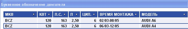

Второе, что надо знать - какие и куда ставились.
мотор BDH
мотор BDG
мотор BCZ
мотор BAU
мотор AKN
мотор AKE
мотор AFB
