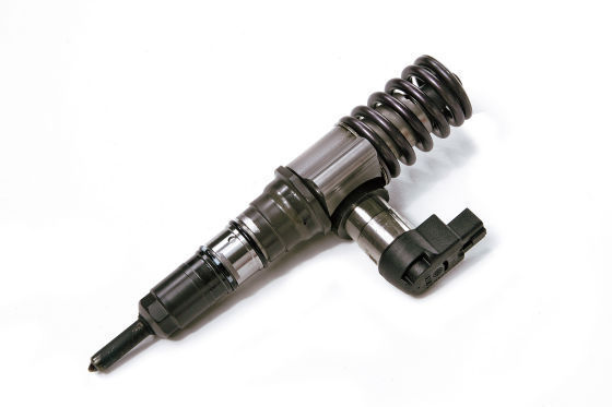

1. насос-форсунки ( пьезофорсунки- Dio)

Александр 1 писал(а):2.0 TDI1. насос-форсунки ( пьезофорсунки- Dio)
Вы наверное издеваетесь..... Еще раз повторяю лично для Вас, на 2.0ТДИ насос-форсунки НЕ СТАВИЛИСЬ! Системы там только две или пьезофорсунки, работающие по принципу своих предшественников- насос-форсунок, либо система CR с пьезофорсунками. Сколько еще раз это нужно повторить, чтобы поняли?!

А вообще то и то и другое это насос-форсунки просто одни с электромагнитным клапаном а другие с пьезо :)
и все таки хотелось бы увидеть ссылку подтверждающую что у меня пьезо, а то я ж спать не буду...

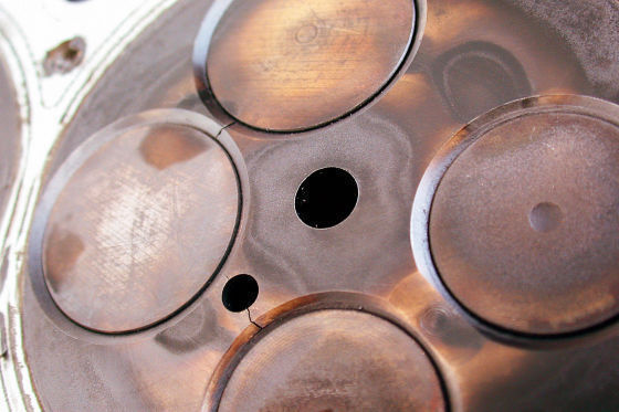

5) Дефектные ГБЦ (как кому повезет)

Rebel, если ты обратишь свое внимание на номер твоей форсунки, то поймешь, что он отличается от номера типовой насос-форсунки двигателя 1.9.... А то что много где называют и то и то насос-форсункой, ни о чем не говорит, это сродни термину "Турбокомпрессор", широко использующегося в массах, но по сути являющегося БРЕДОМ СИВОЙ КОБЫЛЫ, не бывает турбокомпрессоров как таковых, есть либо турбина, либо компрессор и это разные вещи!

Еще не устранена: образование трещин в головке блока – известная болезнь дизельных двигатель VW-2,0 TDI.
Каждый больной ждет положительного результата лечения. Начнем с хороших новостей. После полной разборки наш тестовый автомобиль проявил себя отлично. Вывод специалиста DEKRA после замеров узлов двигателя: "Размеры поршней и цилиндров, а также зазор между ними в порядке". Мало доверия заслуживают трещины от перегрева и напряжения в головке блока, выходящие из отверстий свечей накаливания. Подобные трещины обнаружены на двух цилиндрах. Согласно VW, это не влияет на работу двигателя.
Инженеры VW смотрят на эту проблему расслабленно, утверждая, что трещины не имеют никакого влияния, якобы закрываясь при работающем двигателе. Ладно, поверим, им виднее ... :cry:
