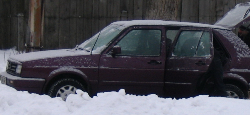

Вспомнилась одна история которая произошла со мной года четыре назад. Возможно это и не в этой ветке лучше писать ,так как авто у меня тогда был Гольф 2 1.6 дизель( владельцам 80-ток будет полезнее это почитать так двигатели одинаковые) но в историю были вовлечены гидрокомпенсаторы.(модераторы я думаю скопируют её в 80 -тки). Дело началось зимой .Стукнули тогда февральские лютые морозы. -25 было около недели но потом мороз начал падать .Машину я не трогал так как особо в ней не нуждался да и на прогрев бы уходило много времени- пользовался общественным транспортом. Когда температура упала до -15 пришлось все же её потревожить. Но не тут -то было. После подогрева заводится все же не хотела. Аккумулятор чуствовалось уже начал сдыхать и вдруг она все же завелась .Но работа двигателя была дикой с трубы валил белый дым , она на низких оборотах задыхалась , начала дико грется . Диагноз стал ясен сразу: перескочил ремень и сажигание сбилось. Напомню ,что в этих двигателях в таких случаях возможна встреча поршней и клапанов. Но вроде все обошлось ,так как двигатель все же работал. Затянул её на сто и оказалось что ремень стоял на своем месте(ремень пру месяцев назад менял и по этому еще сохранились метки краской на шкивах и ремне.) Был не менее удивлен чем механики сто. Причина так и не выяснилась , но было одно предположение ,так как смущала слегка отжатая гайка на распредвале. Пришлось выставлять ремень по заводским меткам. Двигло ожило и вроде как хорошо работало. Но. Спустя некоторое время после прогрева начал возникать характерный цокот. Под нагрузку цокот был слышим еще громче и с каждым месяцем все увеличивался. Я не ждал пока стук выйдет на ружу – поехал искать правду. На многих СТО мне сказали, что сразу не могут определить на слух (так как кстати цокот иногда пропадал) и нужно делать диагностику. Всеже на одном СТО нашел умельца который согласился прокатится и послушать двигло, но так как видимо у него была плохая аура звук так и не появился. На достигнутом не остановился и поехал искать других. В одном месте мне сказали ,что в двигле был воздушный удар и погнуло шатун.(Возникла мысль как он еще клину не дал ) Сказал ездить не более 80 и делать капремонт двигла.(один день поездил не больше 80:) Эта теория меня смутила и я поехал дальше .Следующая теория была ,что возможно после зимнего случая подогнуло клапан. В другом месте мне сказали ,что гидрокомпенсаторы. Теорий много но чаще говорили про компенсаторы. Пришлось действовать – заменил их . И……. Чуда не произошло . Забил на всё и решил ездить до последнего . В итоге проездил почти пол года. И вскоре как- то подвернулось продать ее. Встречаю иногда хозяина –добил её но двигло так и не делал .Ездит ЦОКОТИТ. Жалко машину –Красавица

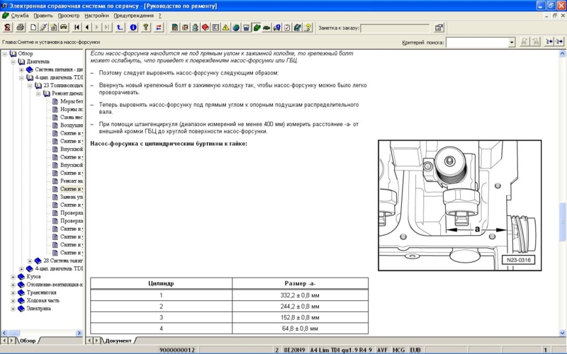

Юрась
Сообщений: 1182
Темы: 23
Авто: Аudi
Имя: Юра
Сообщение Юрась » 06 апр 2010, 00:07
Часто на разных форумах читал что насос-форсунки ставятся только при помощи какогото специального шаблона, а без него ну никак :lol:
Это оказывается так у фрицев штангельциркуль называется :rofl:

Юрась писал(а):Часто на разных форумах читал что насос-форсунки ставятся только при помощи какогото специального шаблона, а без него ну никак
Да я тоже читал, и один очень уважаемый чел с одного форума по секрету выложил по просьбе трудящихся номер этой мега приспособы, если вам интересно вот её номер VW-3460 А.
Юрась писал(а):Это оказывается так у фрицев штангельциркуль называется
Уважаемый ответил мне на вопрос про штангенциркуль и эльзу во как (Я вам № этого мегаустройства-то узнаю - вдруг пригодится... (если штангельциркуль сломается...)
Но как я понял это очень секретная приспособа, когда я начал задовать вопросы по ней ветки сразу закрывали, видно приказ сверху пришел из ингольштата.
