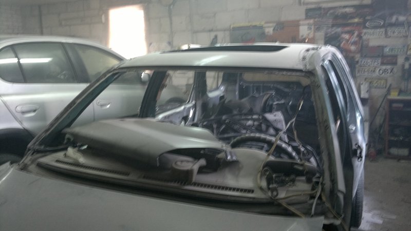

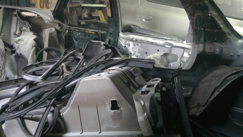

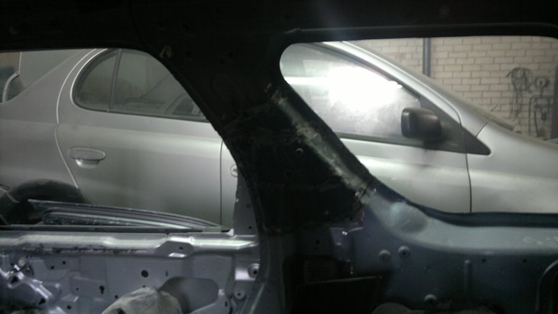

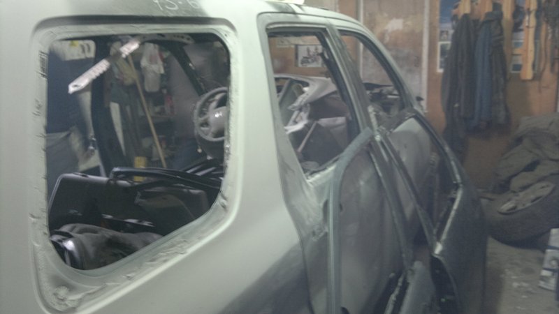

Сообщение Денис » 26 фев 2012, 14:05
Заехал недавно в гараж один, где конструкторы восстанавливают, увидел творение 6in1 :crazy:

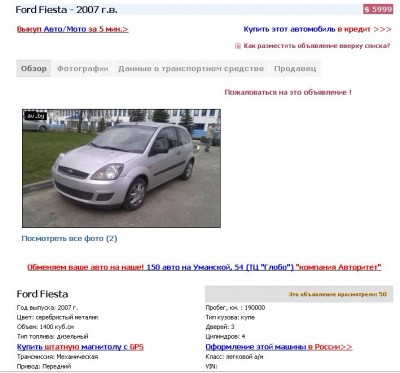

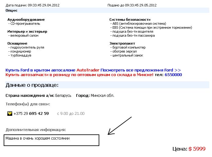

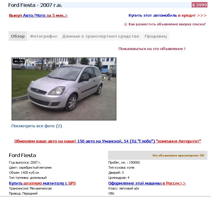

Сообщение Денис » 29 апр 2012, 14:29
Вчера нашел объявление о продаже автомобиля. Позвонил продавцу, с его слов все ОК с машиной.
Поехал в Борисов смотреть. Труп редкий. Даже крыша перекрашена. Подушки безопасности пассажирской нет, вместо нее дощечка какая-то. :crazy:
Даже 4 тысячи за нее давать страшно.
