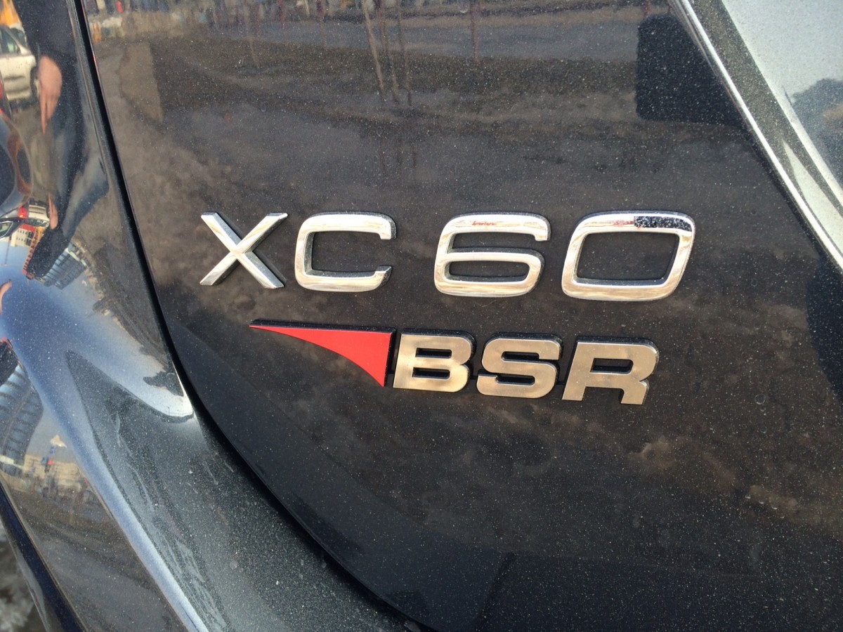

А тем временем... Наконец-то свершилось :yahoo: путем хитрых манипуляций удалось приобрести и прошить BSR :crazy: В частности у меня возникли трудности с прошивкой, потому что после обновления ПО у дилера Volvo (Volvo Service 2.0) ЭБУ двигателя оказался закодированным для чиповки, пришлось отправлять в головной офис BSR в Швецию :rabota1: Все получилось, теперь на выходе должно быть 245hp и 520Nm.

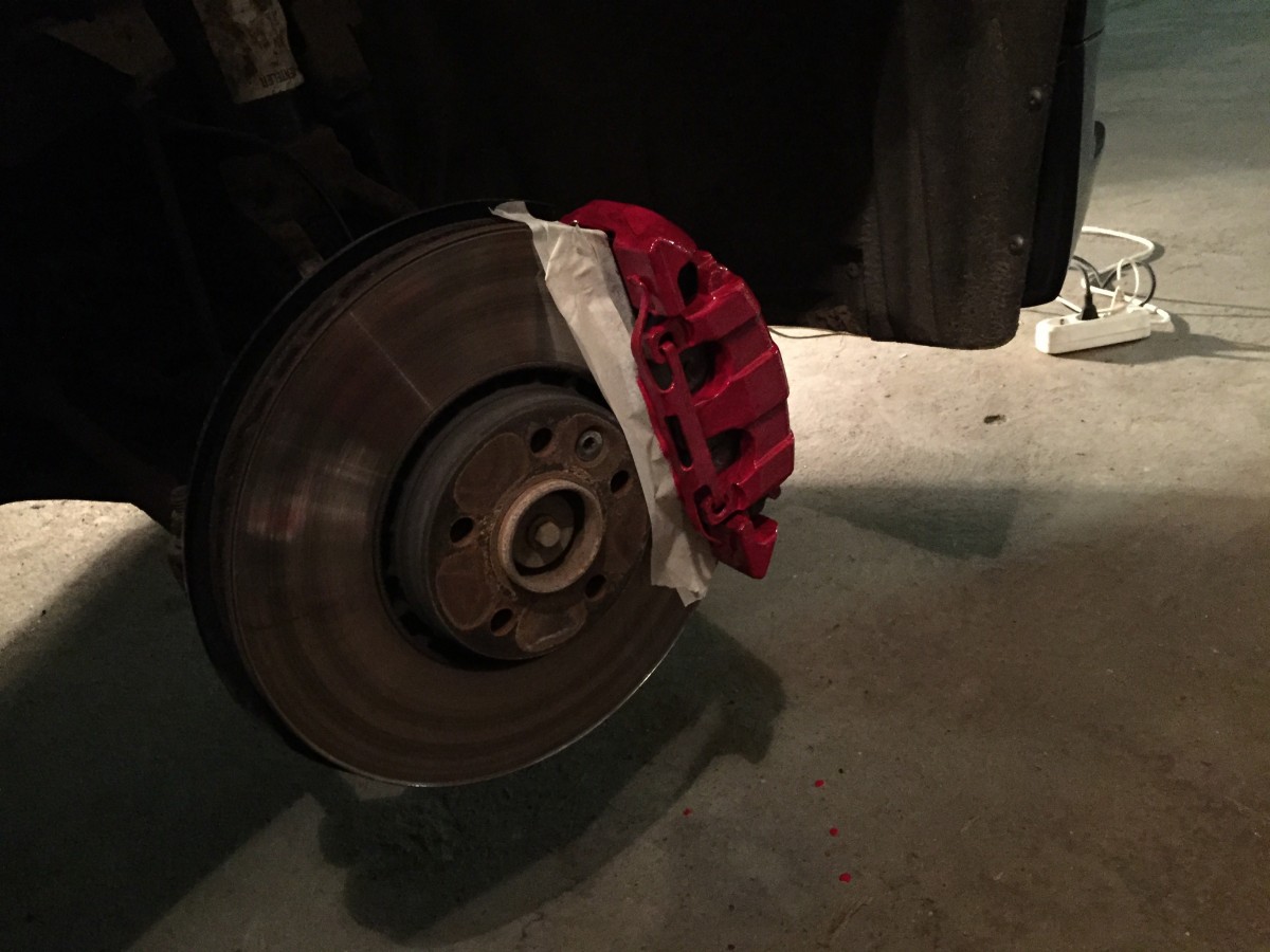

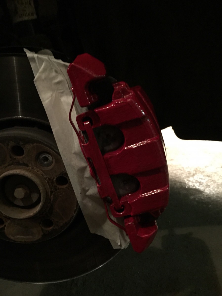

Сегодня при смене колес уделил время и суппортам :crazy_NG: делал по 2 одновременно, поднимал на 2 домкрата. Для начала почистил металлической щеткой, далее побрызгал спец очистителем который идет в комплекте с краской, высушил и нагрел строительным феном. Следующим этапом была рутинная работа по покраске :rabota2: покрасил в 3 слоя, посмотрим на сколько хватит :pardon: кстати краски осталось еще половина, но она разведена с затвердителем, интересно высохнет ли в закрытой емкости.
Сообщение Паша » 15 мар 2015, 09:16
Rezaka™ писал(а):высохнет ли в закрытой емкости.
Высохнет конечно.
Фотки пипец - как будто машину в Обаму загонял :hahaha:
Хватить должно на пару лет.
Сообщение Rezaka™ » 15 мар 2015, 09:58
Паша писал(а):Фотки пипец - как будто машину в Обаму загонял :hahaha
Да как обычно при таких работах, руки грязные, не до фоток, по этому на калькулятор фотографировал :hahaha:
Сообщение parovoz » 15 мар 2015, 12:56
Rezaka™ писал(а):кстати краски осталось еще половина, но она разведена с затвердителем, интересно высохнет ли в закрытой емкости.
Отдай кому или покрась сам, высохнет 100% и потом никаким растворителем не разведешь ее, проходили знаем!
