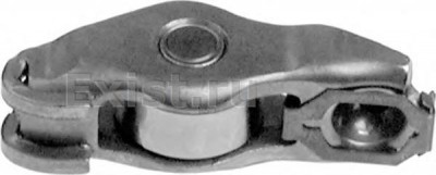

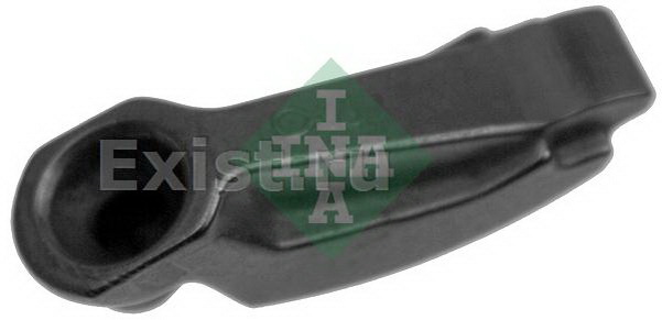

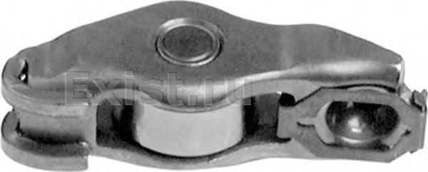

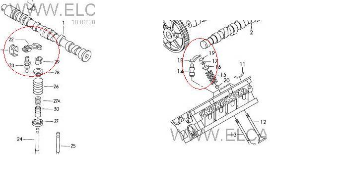

почему Ауди-Фольс отказались в середине 80-х годов от рокерной схемы? и почему опять вернулись к ней?
причем в старых моторах рокера никуда не улетали, их держала скоба
рокера с распредвалом съедало правда, хотя над распредвалом стояла Трубка маслопровода
схема то что 1975 год, что 2000 год принципиально ничем не отличается (ну вместо болта регулировочного гидрик поставили, ну шайбу подложили, защелку пружинную сняли, но для чего? )
что 4-х, что 5-ти, что 6-ти, что 8-ми цилиндровые моторы были в исполнении
над клапаном или Толкатель (стакан) или гидрик в виде стакана
и на 4-х клапанных форсированных атмосферниках и турбо версиях, что 7А, что 3В и т.п.
и только на 1.1 и 1.3 старых моторах была схема с рокерами
и те же проблемы, рокер более узкий чем кулачок распредвала - распредвал спиливало при масляном голодании
в моторах со "стаканами" - кулачек распредвала более узкий чем гидрик или шайба
и самое главное "стакан" то смещен относительно центра кулачка распредвала и постоянно вращается вокруг своей оси в маслянной ванне
и износ идет именно гидрика, но цена то его копейки по сравнению с валами, рокерами и т.д. у V6
у "стаканных" моторов замена гидриков обычное явление, а замена распредвала - нонсенс
у моторов с рокерной схемой замена распредвалов обычное явление
на более свежих V6 защелку можно сказать вернули на место...
