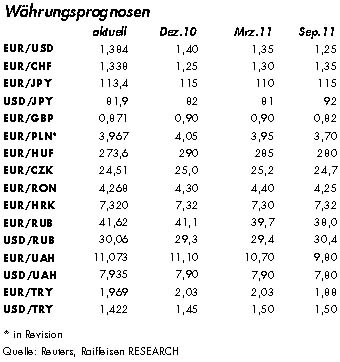

zuk писал(а):Друзья, Ваше мнение. Хочу сейчас пригнать автос, но евро как с ума сошло: 1,4 к долару. В данный момент пешком не хожу. С одной стороны, могу попробовать подождать падения "еврея" и сделать покупку даже после Нового года.
если знаешь, что оно точно упадет - то пару сделок на форексе и купишь себе бентли :crazy:
я С5 свою покупал в 2008 году, когда евро-доллар 1.57 было.... за евро в Германии.... не жалею 8-)
о! как раз прогноз курсов валют в почту свалился... делают аналитики Райфайзен Банка... мошь воспользоваться - потом расскажешь :crazy:
Untitled-1 copy.jpg (52.31 KiB) 4486 просмотра

MICH писал(а):о! как раз прогноз курсов валют в почту свалился... делают аналитики Райфайзен Банка... мошь воспользоваться - потом расскажешь
В школе изучал английский, что означает верхняя шкала(шапка)??????????????????????? :cry:
MICH
Сообщений: 1586
Авто: FISHDREAM 1.2 TDI
Откуда: Аттуда
Сообщение MICH » 13 окт 2010, 00:13
zuk,
прогноз курсов валют:
по столбцам:
пара валют - актуальный - прогноз дек. 2010 - март 2011 - сентябрь 2011...
там еще аналитики на 3 страницы... иногда приходит на английском... если хошь - могу форварднуть ;)
