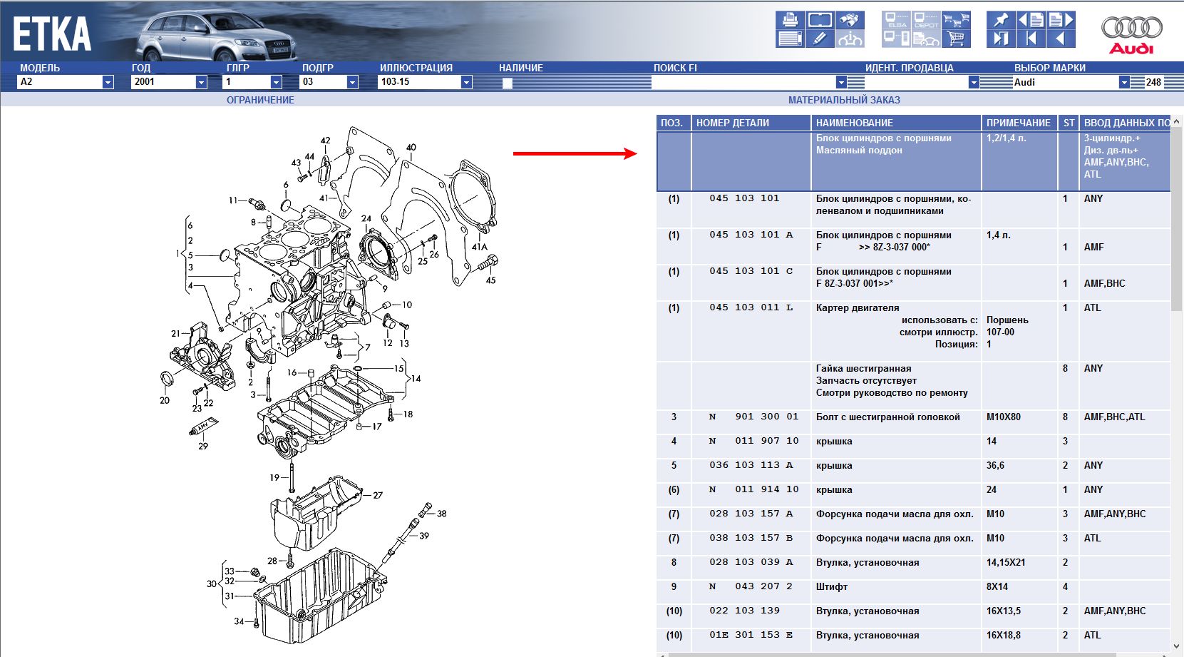

стандартно, двигатель(подушки вибрации дым), сцепление/коробко(когда там хватать должно, шумы всякие), подвеско(стуки всякие) и небита/некрашена.
я в этом не сильно разбираюсь, на слух стук подвески определять не умею(сколько ни прислушивался :) ).

Сообщение Rezaka™ » 10 янв 2013, 22:36
amakarenok, нереальный пробег :wink_NG: + кнопочки на климе будут явно стерты до белого основания. В 2011 всю литву объездил, когда искал А2, к сожалению все были мягко сказать не первой свежести :( Да и цены на них большие за десятилетние авто. Кстати все авто искал с сервисной книгой, абсолютно во всех был пробег под 300 тыс. (а в объявках по 150 :cannabis:) :eek_NG: Где столько наездить можно на такого класса авто не представляю
Сообщение Властелин колец » 10 янв 2013, 22:53
Rezaka™, машине уже 11 лет, если исходить из 300000 пробега, то выходит 75 км в день, это разве много?
Сообщение Rezaka™ » 10 янв 2013, 22:56
Властелин колец, для 3 цилиндровых двигателей ДА :)
Сообщение Властелин колец » 10 янв 2013, 23:45
Rezaka™ писал(а):для 3 цилиндровых двигателей
почему 3 цилиндра? или ты думаешь, что в Германии на ней мужик ездил?

Властелин колец писал(а):почему 3 цилиндра?
Да потому что пихло туда такое ставят :happy_NG:
Думаю что не мужики в германии на них ездят, вот отсюда и возникает вопрос: куда можно было наездить более 300 тыс. на малолитражке девушке :pardon: Разве что она была Б..ь и ездила обслуживала клиентов :crazy_NG:
