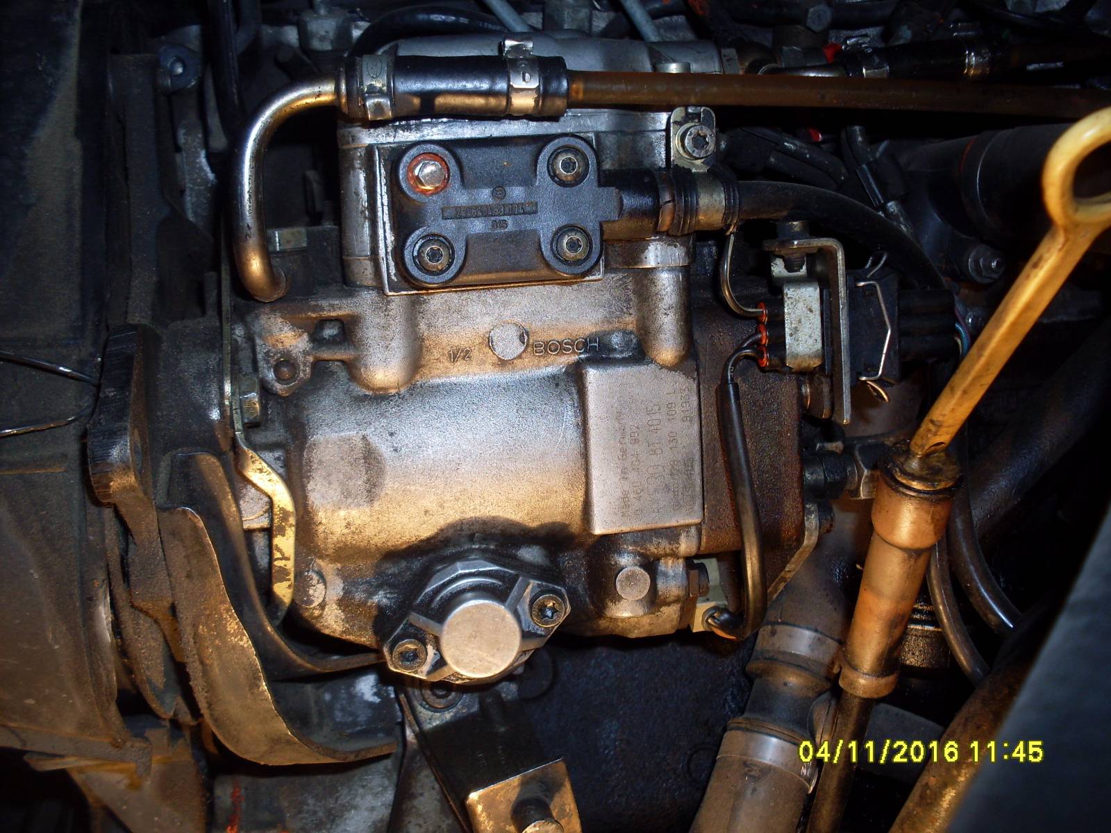

У меня внизу ТНВД есть какой то датчик. И там начала капать солярка ещё весной. Ездить мне это не мешало и я не обращал внимание. Но за ночь из ТНВД наверное стало уходить топливо. Так как с похолоданием стало хуже заводится. Теперь надо секунд 5-8 стартером крутить. Ранее у меня был форд, так там в топливосистеме был ручной насосик для подкачки солярки. А у Ауди этого не предусмотрено.
Возможно ли самому устранить эту течь? Рем.комплект я уже купил. А то мастер в колхозной мастерской запросил за работу цену сравнимую с ящиком водки. Жалко как то. А конкурентов у него в округе нет. Да и тёплый гараж у меня имеется и зимой всё равно делать нечего. :-?
Или лучше не связываться, а то не было бы хуже? Хотя в машине я не полный профан, но в ТНВД ещё не лазил. Может кто знает, где в Витебске можно купить литературу по ремонту ТНВД? Или посоветует чего?

Владимир5163 писал(а):Источник цитаты меня внизу ТНВД есть какой то датчик.
Возможно что на самом деле течёт из под сальника вала. Да и подлезть ко всем датчикам на этом ТНВД по моему можно не снимая его с ДВС.

Сообщение Владимир5163 » 04 ноя 2016, 13:01
Паша писал(а):Источник цитаты Владимир5163, если нужно полностью разбирать насос, чтобы заменить ремкомплект, а Вы ни разу таких работ не делали, то может лучше доверить эту процедуру опытным мастерам?
Вот и я думаю. К мастеру обратиться конечно лучше, но платить 150 рублей жалко. Больше половины пенсии. Может сам сумею разобраться?
Насос похоже из дюраля, а его задняя часть(откуда идут трубки на форсунки) из чёрного металла. Вот по этому шву и течёт после того как заглушишь двигатель. Все прижимные болтики подтянул. Но не шибко помогло. А лезть туда не имея толковой литературы, как то стрёмно. Не вышло бы хуже. :cry:
Течь солярки из ТНВД
Сообщение Паша » 04 ноя 2016, 14:57
Владимир5163, понял но что дорого просят. Внутри насоса много мелких деталей, если что-то потеряется, выпадет, сломается, то придется больше отдать. Также после разбора насоса нужно будет компом выставить угол впрыска, по крайней мере проверить его.

Сообщение Владимир5163 » 13 июл 2017, 20:26
Забыл вовремя отчитаться. Побоялся рисковать. Заплатил специалисту и он всё сделал, т.е. заменил ремкомплект.
