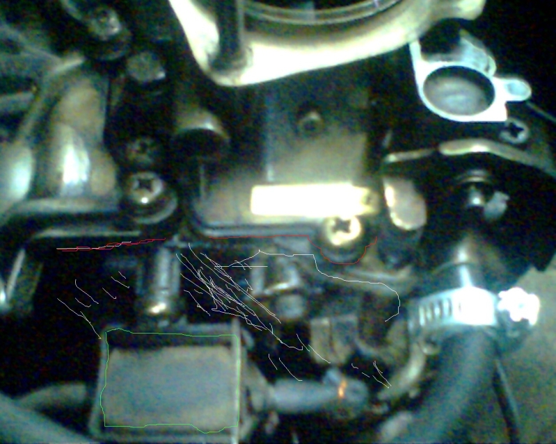

я вот тоже думаю карбик свой почистить (Ауди 80 В3, 87гв двигатель 1,8 RU)
а то есть такие семптомы:
а также при резком разгоне запах бензина в салоне (после резкого газования карбик весь в бензе)
вот думаю рем комплет купить разобрать да за одно почисти
по книжке Хайхен 2 стоит
до этого было дело чистил карбики в бензопилах мапедах и мотоциклах но в машинных не приходилось
я думаю моего опыта хватит
есть знакомые которые если что помогут
так что три вопроса
1 сколько будет стоить рем комплект ?
2 использовать жатый воздух какой? ( тот что в болонах или из компресора с 2 фильтрами пойдет ( кмпресор для покраски ))
3 таже интересут есть ли какиенибуть секреты или подводные камни???
riggins писал(а):Артём13,Нестабильность холостого хода, повышенная токсичность отработавших газов, увеличенный расход топлива, снижение мощности, «провалы» при разгоне...

KuLeR писал(а):семптомы:
а если поболтать его - по ходу машины вперед-назад- болтается? А на заведенной - свист появится? Подушку под карбюратором осматривали? Это - расходник.
KuLeR писал(а):карбик весь в бензе
мембрана ускорительного насоса. Или корпус его же.
Надо сняв коробку фильтра посмотреть.
ПОдкинуть оборотов из-под капота и посмотреть, откуда потечет.
Ремкомплектов качественных в природе нет. Ну, или мне не попадалось.
Самое правильное - найти грамотный мануал, с размерами регулировочными. И потом - можно разбирать.

подушку я заменил сегодня вроде всё норм пока ( она гдлохла когда коробку шевелишь, а щас (после того как заменил) такого нету) с расходом вечером скакажу
но карбюратор мокрый со стороны блока целиндра ( точнее сказать не могу там за коробкой фильтра нихрена не видно )
и все ровно токсичность газов не маленкая особенно на холодную машину

ок может сегодня посмотрю!
Добавлено спустя 3 часа 10 минут 56 секунд:
вот фото некоторые
красной линеей показано где начинает мокреть ( сразу под прокладкой)
белое это там где мокрое
зелёнае что за деталь ( заглушил носик и на холостых вроде работать стало лудше )
Добавлено спустя 3 минуты 27 секунд:
видете даже топливо провод заменил и всё рано течёт ( бензин перетикае по карбику и течёт на блок целиндров!!!!)
вот фото некоторые
- Юра 80
- Сообщений: 20894
- Темы: 423
А он нормально зажат? Если сыреть прямо по линии сборки начинает? Попробуй подтянуть?
