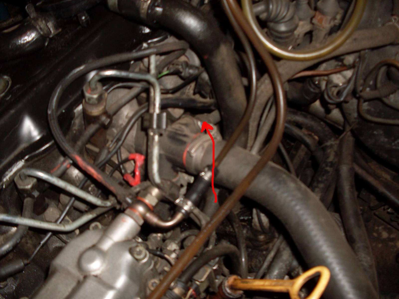

Это эти три проводочка?томи писал(а):Источник цитаты Смотреть проводку на датчик опережения впрыска, который на ТНВД, (у самого датчика).

Владимир5163 писал(а):Источник цитаты Это эти три проводочка?
Два, которые идут в низ на датчик. У исправного датчика определённое сопротивление должно быть, несколько Ом или КОм не помню уже по памяти.

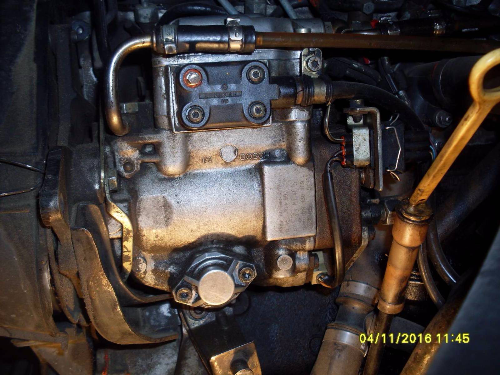

Машину загнал в тёплый подвал. Появилось время заняться ремонтом. В связи с этим вопрос -
А что бы снять этот датчик и осмотреть нужно ли снимать сам ТНВД ?

Где находится данный датчик? и как его менять? Да и стоит ли? Ведь лампочка свечей накала горит очень долго, т.е. свечи накала прогреваются. Да и разве это влияет на количество оборотов двигателя на холодную? Ведь раньше, когда двигатель заводился хорошо, на холодную холостые обороты были 1200, пока не прогреется, а затем падали до 940. А сейчас заводится плохо и обороты на холодный мотор сразу 940.томи писал(а):Источник цитаты глючит датчик температуры, который на свечи.

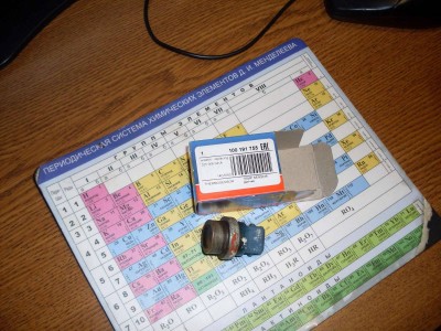

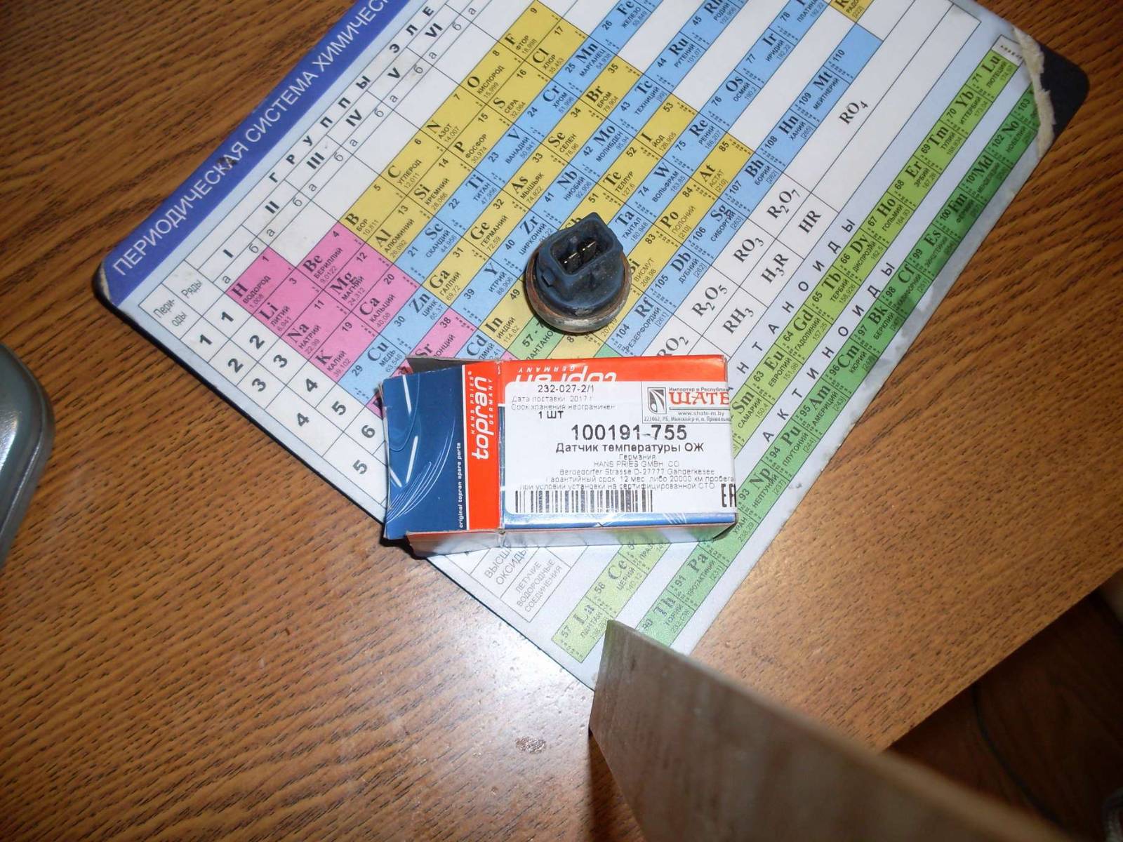

Заменил данный датчик. Стоит менее 3-х баксов. Все проблемы с заводкой исчезли. Кроме того изменился режим работы свечей накаливания. Раньше они грелись секунд 20 даже летом, а сейчас 4-5 секунд. А мучился с плохой заводкой на холодную почти два года.Владимир5163 писал(а):Источник цитаты Мне посоветовали заменить датчик ДТОЖ.
У меня есть старинный школьный вольтметр. Примитивный, но исправный. Проверил им данные датчики на сопротивление. Старый датчик ток не пропускает, т.е. стрелка чуть дёрнулась. А новый показал примерно 15 делений. Т.е. ток пропускает хорошо.
На фото старый датчик и коробка от нового.

Владимир5163 писал(а):Источник цитаты У меня есть старинный школьный вольтметр. Примитивный, но исправный. Проверил им данные датчики на сопротивление. Старый датчик ток не пропускает, т.е. стрелка чуть дёрнулась. А новый показал примерно 15 делений. Т.е. ток пропускает хорошо.
сумбурно немножко
Вообще, у датчика температуры сопротивление зависит от температуры.
