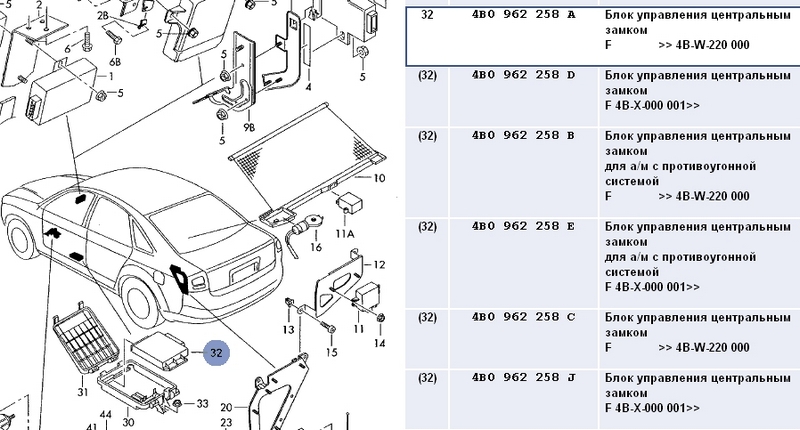

Да, мне тож нужно знать, есть в машине блок цз или все управляется одним "мозгом". Подскажите плиз кто уже сталкивался с этим (может быть при установке дополнительной сигнализации).
\/ital
Сообщений: 66
Зарегистрирован: 19 сен 2009, 22:07
Авто: A6Q 2.7T APB 2002
Сообщение \/ital » 27 окт 2010, 23:53
У водителя под ногами:
qwer_w81
Сообщений: 48
Зарегистрирован: 08 окт 2010, 21:08
Авто: A6 C5 1.9 tdi 96kw 2001г
VIN: WAUZZZ4B92N032526
Сообщение qwer_w81 » 28 окт 2010, 11:06
\/ital писал(а):У водителя под ногами:
Огромное спасибо
