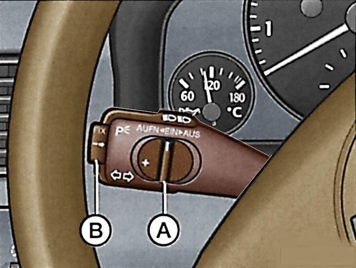

falcom, фото переключателя плз
ЗЫ: после активации круиза (на панельке загорается доп значок?) при наборе нужной скорости нажимается кнопка set, нога с педали "газа" снимается...

Завтра скину фото переключателя.После включения круиза(положение Ein)-на панельке ничего абсолютно не загоралось. При наборе скорости пробовал нажать Ein(вкл),затем набрать до 70-100км\ч и нажать кратковременно слева с края кнопочку(стёрта вроде,не помню что написано)--на панели приборов ничего нового не появлялось.
PS:Фото из инета,не пинайте.Но на 90% уверен что написано у меня тоже самое.

а если еще левее включить?

Нажимал на fix кратковременно,после положения ein и набранной скорости.Скорость просто падает,никакого круиза..

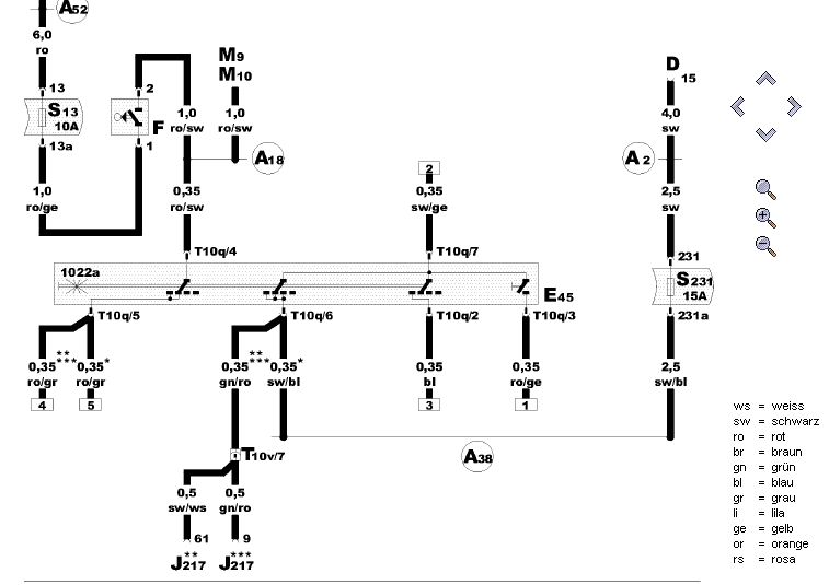

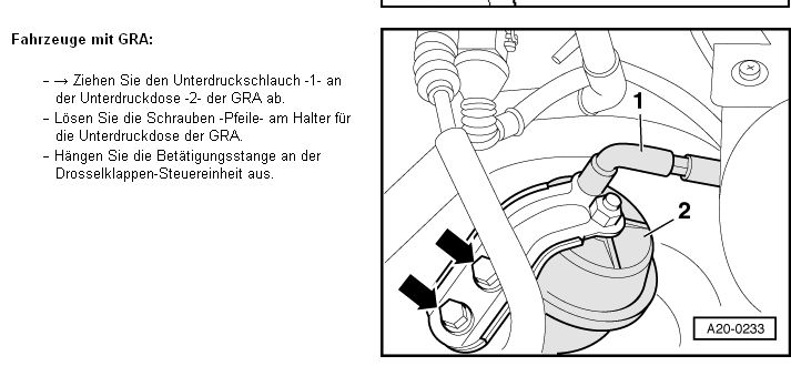

Дело все в том что у вас авто 98 года и на вашем моторе еще не стоит система Е газа (у вас не электронная педаль газа а тросик) поэтому на вашем авто нит никакой диагностической функции по диагностике круиза, у вас стоит вакуумный элемент типа как а картинке ниже который тягает трос газа Эбу круиза находится по моему под бортачком комресор где то на лонжероне не помню это не так важно найти не проблема по шлангам и тех документам.
falcom писал(а):Источник цитаты Что может быть,и что стоит проверить в 1 очередь?
В первую очередь снимите полку под ногами водителя и проверьте все конечники на правильность установки на педалях тормоза и сцепления если авто на палке, всех вакуумных шлангов, не помогло согласно схем как ниже и тестера проверка всех компонентов предохранителей напряжений и танца с бубном так же настойчивости к вам придет удача думаю.

Вакуумник под крылом слева,а компрессор под блоком абс.
А эбу не знал где.Концевики проверю,электронику и шланги так же.
Скажите,если его включать,что-то на панели приборов должно отобразиться дополнительно?
Dia, спасибо Вам за разжеванную инфу.Буду искать.

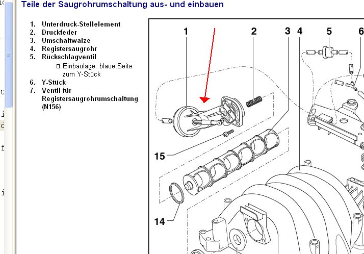

Dia,ведь этот элемент который при достижении оборотов 3.5тыс+ двигается(меняет положение флейты) она так же за круиз отвечает? Мб так же знаете в какую сторону она должна двигаться? А то где-то видел что кто то открывает заглушки в эл.клапанах и флейта по другому себя ведет.У меня заглушки стоят.Извиняюсь что нагрузил

falcom писал(а):Источник цитаты Dia,ведь этот элемент который при достижении оборотов 3.5тыс+ двигается(меняет положение флейты) она так же за круиз отвечает?
Который на картинке выше конечно нет это изменение геометрии впускного коллектора элемент, имелось ввиду типа вакуумный воздушный исполнитель итд итп, повнимательней пож
DIA писал(а):Источник цитаты вакуумный элемент типа как а картинке ниже который тягает трос газа Эбу
конкретно ваш вот ниже.

Dia,понял,знаю где это находится)) видел,но не знал точно для чего,думал для тормозов или что-то подобное)))) Спасибо огромное,буду искать причину неисправности!
