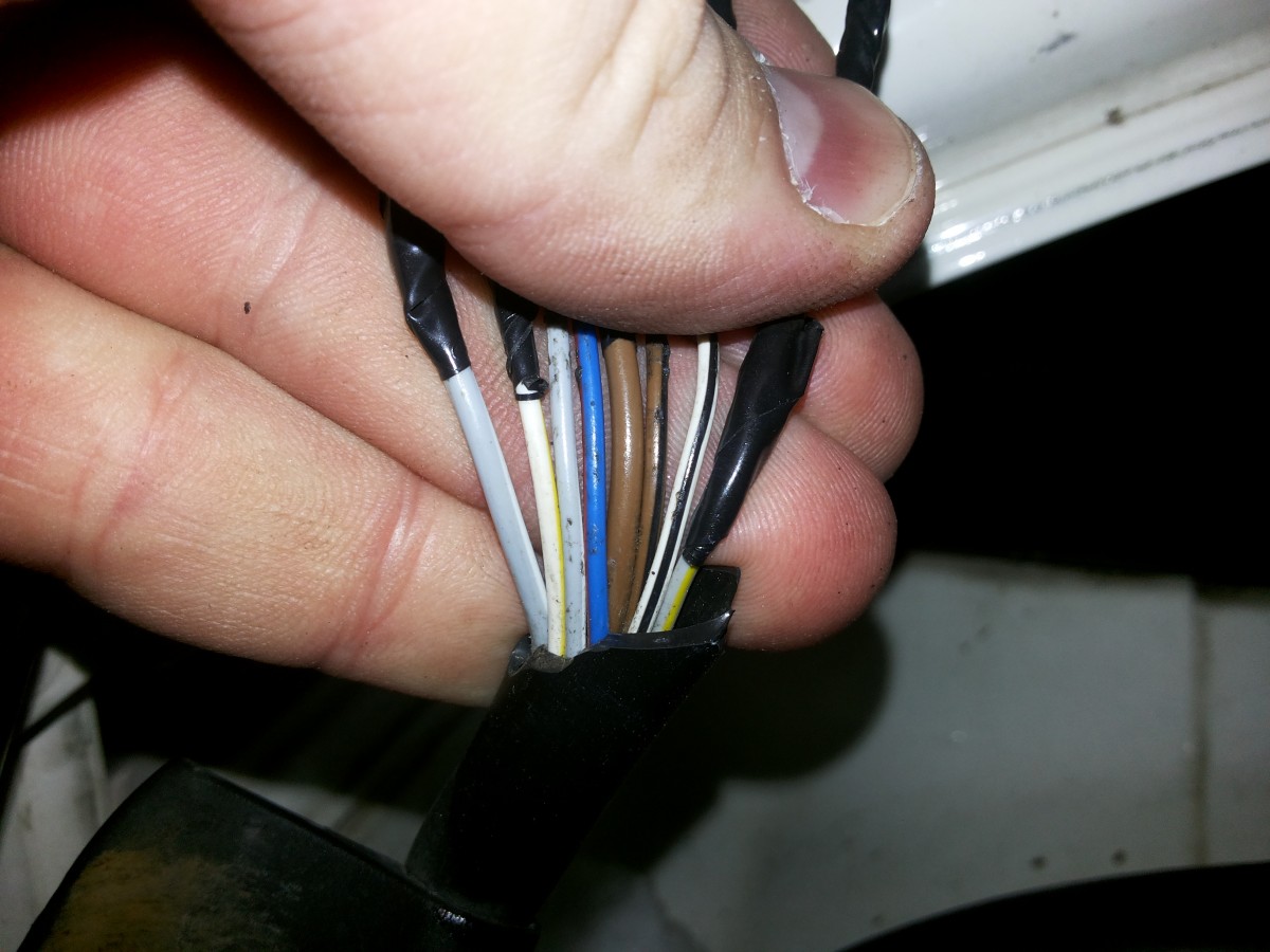

Потом полез в багажник там от крышки к крылу идет жгут проводов по аммо. Он у меня был при каких-то обстоятельствах перерезан и перемотан изолентой. Я его размотал и по новой все перемотал. Думал мот тут че коротит.

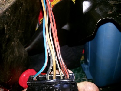

Еще есть вопрос по проводам
1 фото фишка с фары. Какой там провод от габаритов?
2 фото это жгут от крышки багажника. По идеи он идет только на подсветку номера и ЗПТФ. Может ли в этом жгуте быть проблема?

Сообщение DIA » 23 янв 2014, 18:51
А в эл схему не пробовали заглянуть.
