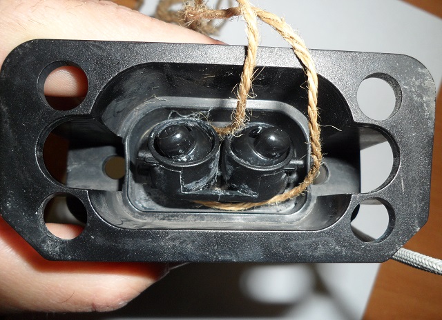

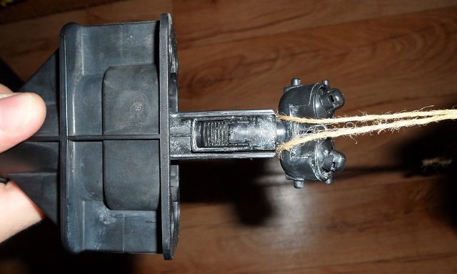

Накидываем на распылитель веревку
и тянем...
...сильно тянем! Пружина, реально, там тугая.

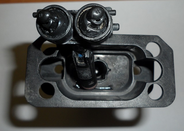

Видим язычок, фиксирующий распылитель - немного оттягиваем его на себя, трубка уезжает обратно, а распылитель остается у нас в руках... ну или улетает куда-нибудь)) зависит от стараний.
Получаем такой результат:
это правая и номер она имеет
То же самое проделываем со второй форсункой и меняем распылители местами (номер левой 4Z7 955 101).
Нужный распылитель я вымыл от отложений в какой-то химии для удаления известкового камня, предназначенной для сантехники. Тут также есть уплотнительное колечко, его я снял на всякий случай на время чистки.
Замена, в отличие от извлечения, очень проста - просто вставьте распылитель в трубку и надавите до упора, без фанатизма, но довольно сильно.
и тянем...
