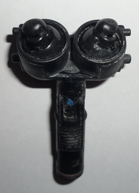

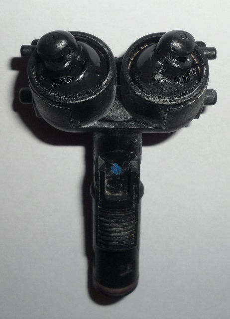

Всё! После этих операций у нас в руках вот такая штуковина (на фото прокладки нет, она экстренно перекочевала на новую форсунку)

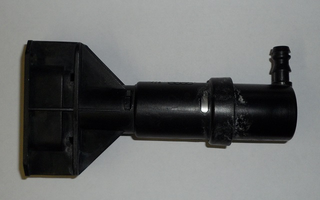

Извлеченная форсунка

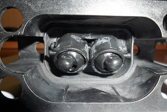

Корпус состоит из двух частей и как раз в месте их сочленения она подтекала, это видно по белым отложениям.
Так выглядит сам распылитель
Распылитель

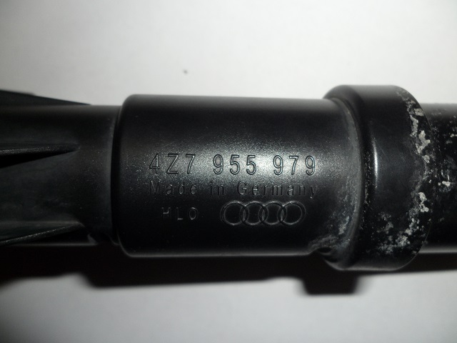

Взял я в руки обе приблуды, старую и новую и совершенно случайно заметил, что "шары" распылителя на них смотрят по-разному. Пораскинув мозгами стало понятно, что одна левая другая правая. Взялся было повращать эти шарики в новой, чтобы настроить как на старой, но они сидят там мертво :shock2: Пришлось топать к компу и смотреть ETKA, чтобы сравнить номера. Кстати, вот номер
4Z7 955 979
Оказалось и левая, и правая имеют одинаковые номера, а вот распылители на них разные. Значит надо их вытаскивать. Пальцами не получится однозначно! Я проверил))

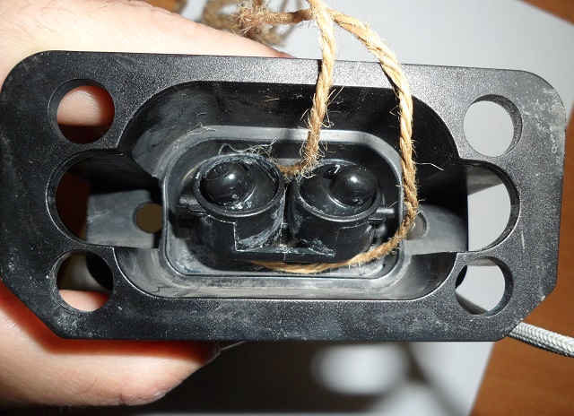

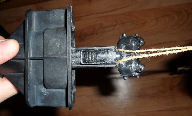

Накидываем на распылитель веревку
и тянем...
...сильно тянем! Пружина, реально, там тугая.
Видим язычок, фиксирующий распылитель - немного оттягиваем его на себя, трубка уезжает обратно, а распылитель остается у нас в руках... ну или улетает куда-нибудь)) зависит от стараний.
Получаем такой результат:

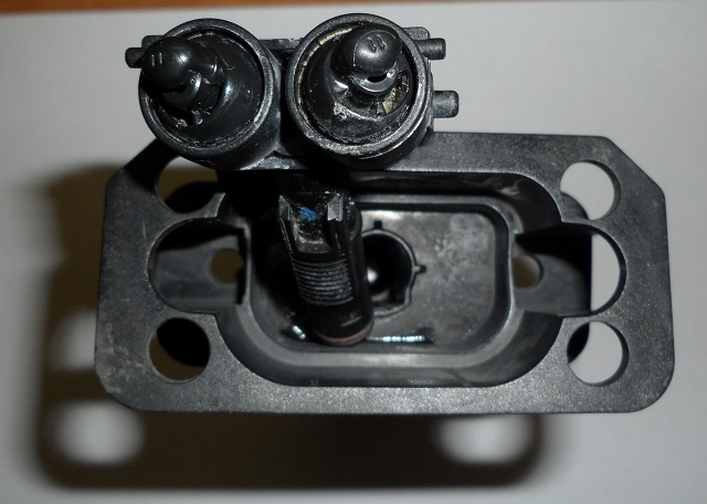

Замена, в отличие от извлечения, очень проста - просто вставьте распылитель в трубку и надавите до упора, без фанатизма, но довольно сильно.

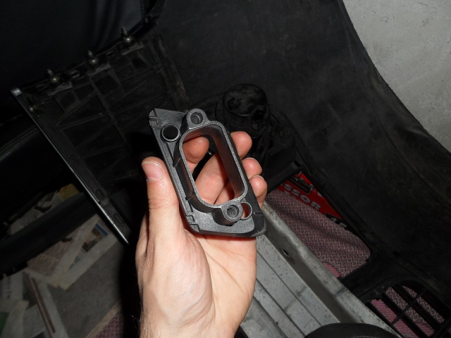

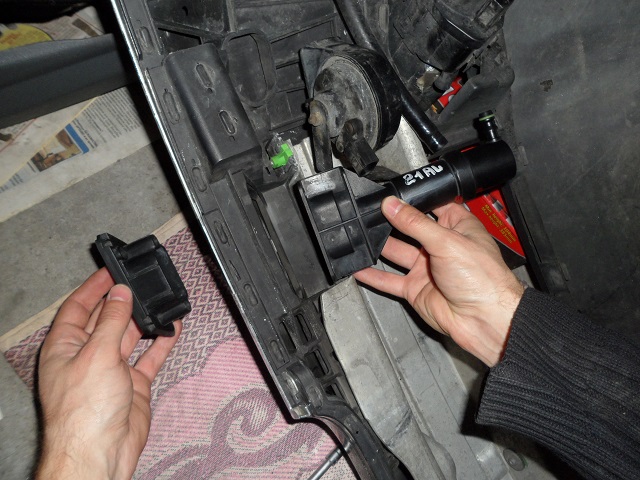

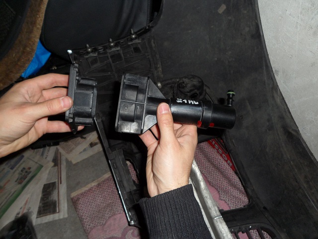

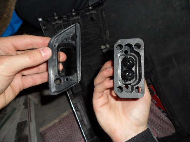

Как оказалось, форсунка прикручивается не напрямую к бамперу, а к рамке, которая находится с внешней стороны бампера, таким образом имеем некий бутерброд, типа форсунка-бампер-рамка.
Бутер
Ну и собираем все на место
Я надевал шланг на штуцер уже после того как прикрутил форсунку, так было удобнее. Хомут использовал обычный с болтом - не такой как был изначально (зажимной одноразовый) .

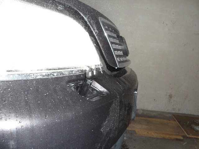

"Моем" фары несколько раз, с первого раза с той стороны, где была замена, распылитель выехал, но не обливал, со второго, кажется, тоже. На третий раз послышался щелчок и... :yahoo: фара была обмыта!
Поделюсь с вами этим зрелищем
Результат
Финальным аккордом у нас будет установка крышечки омывателя. Опять же просим кого-нибудь потянуть рычажок, сами уже набитой рукой без страха хватаем выехавший распылитель и аккуратно цепляем на него крышечку, отпускаем, она заезжает на место. Любуемся.

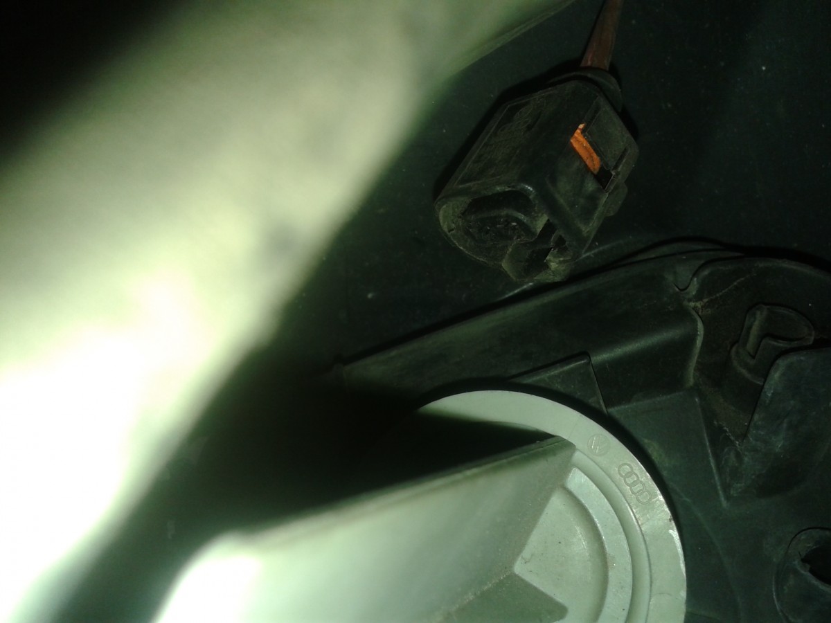

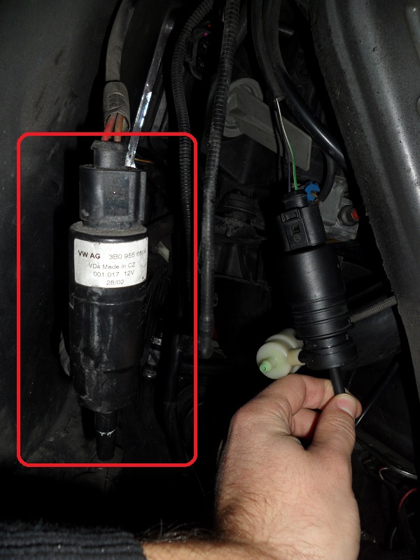

Ребята такая проблема ауди а6 с5 200о года. не работает омыватель фар. проверил трубки всё наместе всё подведено но чегото не работает. слышал что модно както отключать. как можно проверить ли не отключён?
и при осмотре нашол одну фишку котороя тупо некуда не вставлена. что за она? может это и есть то что отключили?
Encoviter
Сообщений: 480
Авто: A6 C5 2.5TDi BFC
Сообщение Encoviter » 04 мар 2014, 23:35
Первое, что приходит в голову это вынятый предохранитель, думаю, надо проверить на месте ли он. И второе, возможно, отключен насос и как раз болтается эта фишка. Как она выглядит и где находится? Лучше бы фотку)

немогу на этом форусе загрусить фотку. я создал тему на другом форуме и туда загрузил фотку. перейди глянь, а то я немогу сам разобратся

Возможно, насос просто отключен. По-моему, к нему можно добраться через решетку противотуманки. Ну или через подкрылок, там уж точно доступ будет)

Сообщение Encoviter » 10 мар 2014, 11:05
Вот он, в рамочке. Рядом насос лобовика/заднего стекла.

http://radikall.com/VmvB

Коннектор похож, но однозначно сказать сложно. Нужно смотреть. В принципе, можно встретиться поковыряться.

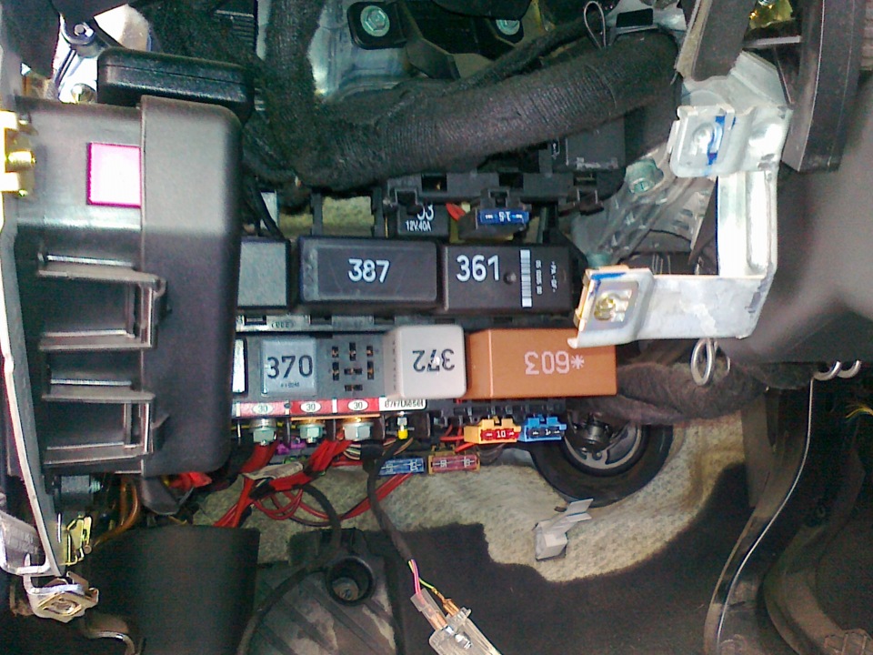

Сообщение MAXIMILIAN » 29 май 2014, 09:14
Encoviter писал(а): сгорел предохранитель; низкий уровень жидкости
Там ещё реле 603 стоит.В нём бывают дорожки вздуваются...Под рулевой колонкой слева.
Снять обшивку под рулём.Пять болтов.

Сообщение MAXIMILIAN » 29 май 2014, 18:30
Женя123 писал(а):Так какое реле смотреть ? и что в нём сматреть?

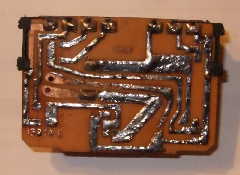

Вроде выше всё ясненько написал :pardon: .Реле *603(коричневая коробочка)находится под рулевой колонкой.Открутить пять болтов крепления снизу и будет вид как на фото.Вскрыть и посмотреть дорожки на вздутие или разрыв,пропаять паяльником малой мощности (40-60W) и малым жалом не используя кислоты.Канифоль,паяльник и припой(пос 40 или пос 61) вам в руки))
Пример пайки.Фото не этого реле.

Можно вольтметром... или просто лампочку на фишку подключить и потянуть рычажок омывателя, только не забудь фары включить.
Если лампочка загорается, значит проблема в моторчике, если нет - значит, где-то выше. Тогда уже смотреть реле, проводку или стрекозу.
