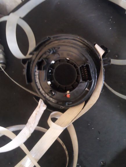

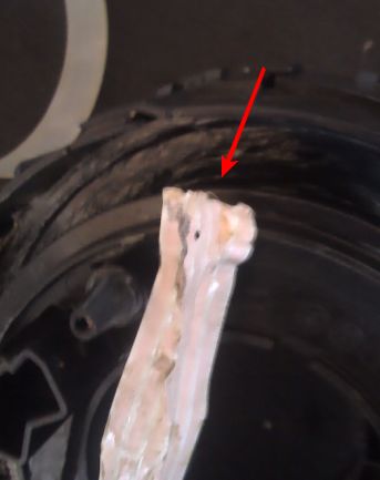

менял знакомому переключатель поворотов так как когда включен поворот и возвращаешь руль поворот не выключался. знакомый приехал с ребенком. пока все было разобрано ребенок покрутил это контактное кольцо. не придали этому значения. собрали все наместо все работало как надо. потом звонит говорит подушка безопасности на панели горит и сигнал перестал работать. и тут я понял что детская шалость выскочила боком. приезжает разбираю шлейф оторван. припоял назад. тестером прозваниваю все прекрасно. собираю назад предварительно посчитав обороты руля что бы не повторить обрыв. а сигнал не работает и ошибка подушек не стираеться. снова разбираю прозваниваю все прекрасно звониться. собираю обратно уже не крутя её в таком положении в каком и прозванивал. результата нуль. в чем косяк? кто сталкивался с таким? авто ауди а6с5 98 год 1.9 afn. esp нету.

Попал ты на датчик поворота руля G85 через него проходит шлейф вот вы его и оборвали, есть выход найти такой старый с неисправным датчиком и шлейф переставить, на фото с В7 но сути не меняет.

Сообщение Shyrikosik » 19 июн 2013, 15:37
дык датчика там нет. я так понимаю что датчик стоит на авто с есп. при разборе контактного кольца было четко видно что оторван только шлейф. на шлейф идет 4 провода 2 на сигнал и 2 на подушку. все споялось и звониться тестером. но не работает. если бы стоял датчик положения руля то ошибка бы по нему была.

Понятно нет, ну так сути не меняет шлейф стоит, просто на меньше попал, шутка, ну 4 провода по паре на исполнители,
как тебе расказать не знаю, да и диагностика есть там в блоке аэрбэг наверное можно увидеть сопротивлиние в норме или нет, а с сигналом вообще просто закороти до шлейфа должен загудеть. Да и на аэрбэг разъемах желтых огда разънеденяешь пины закорачиваются, защита.

Сообщение Shyrikosik » 19 июн 2013, 18:19
закорачивать не пробовал. просто непонятно. шлейф звониться идеально а толку нет. попробую со своей снять и ему поставить. заодно сделаю фотоотчет.
http://audifans.kz/forum/index.php?showtopic=7463 вот тут такое же кольцо.и проблема как у меня. только я намотал правильно! еще интересен вопрос. почему один ролик желтого цвета

Сообщение Shyrikosik » 06 июл 2013, 08:32
DIA писал(а):Shyrikosik,
Разобрался, в чем косяк был.
да. на днях приезжал разбирались. первая мысль была отрезать пару сантиметров и перепоять заново. косяк окозался в том, что когда собирал контактное кольцо, неправильно всунул штекер в корпус должны контакты идти ****x а я получаеться поставил х**** . хотя почему так получилось не пойму. по изгибам все четко лежало. поставил наместо и все заработало. сигнал гудит. ошибка стерлась. при установке от крайнего положения отмотал 3 оборота. все гуд
