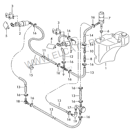

Сообщение Yusg » 03 апр 2013, 21:09
Александр Сашка Саня писал(а):не работает омыватель фар
1. Как поняли, что он не работет??? он работает только при включенном ближнем свете фар при длительном надавливании на рычаг стеклоомывателя.
2. Есть ли сам омыватель, либо стоят в бампере заглушки? - надо снимать бампер, смотреть либо пробить комплектацию авто.
3. Многие омыватель фар глушат (физически перекрывают), т.к. там есть слабое место в форсунке (поз. 2)- они подтекают, как результат уходит быстро омывайка.
4. На техосмотре работоспособность вашего омывателя фар проверять не будут, а вот если "ксенон китайский" вставлен в обычную фару ... то здесь могут быть проблемы.
Вот схема вашего омывателя фар .... проверьте приходит ли на насос омывателя 12 V/ (поз. 7)
Если он, не мог качать из-за подмороженной замерзайки, сгорает предохранитель.

Сообщение Александр Сашка Саня » 04 апр 2013, 19:10
Yusg писал(а): он работает только при включенном ближнем свете фар при длительном надавливании на рычаг стеклоомывателя.
вот так и делал
Yusg писал(а): а вот если "ксенон китайский" вставлен в обычную фару ... то здесь могут быть проблемы.
ксенон врядли китайский)
Yusg писал(а): Если он, не мог качать из-за подмороженной замерзайки, сгорает предохранитель.
Предохранитель смотрел - целый.
Бампер снять пока нету возможности.

Сообщение Yusg » 05 апр 2013, 14:13
Александр Сашка Саня писал(а):Бампер снять пока нету возможности.
- в соответсвующей ветке, пробейте комплектацию вашего авто и станет ясно насчет происхождения вашего ксенона, наличия омывателя фар и автокорректора.

Сообщение kovtik1971 » 06 апр 2013, 11:55
На моей просто снят шланг на разветвлении от бачка на омыватели фар, и заглушен болтом. Чтобы разобраться не обязательно снимать бампер. Снимаешь защиту (если есть) и там всё видно.

Сообщение Властелин колец » 06 апр 2013, 19:44
Александр Сашка Саня, все у тебя по вину есть - и ксенон, и омыватель, и динам. корректор фар... ищи причину... обычно, глушат, когда начинают течь форсунки... может и у тебя такая же история
