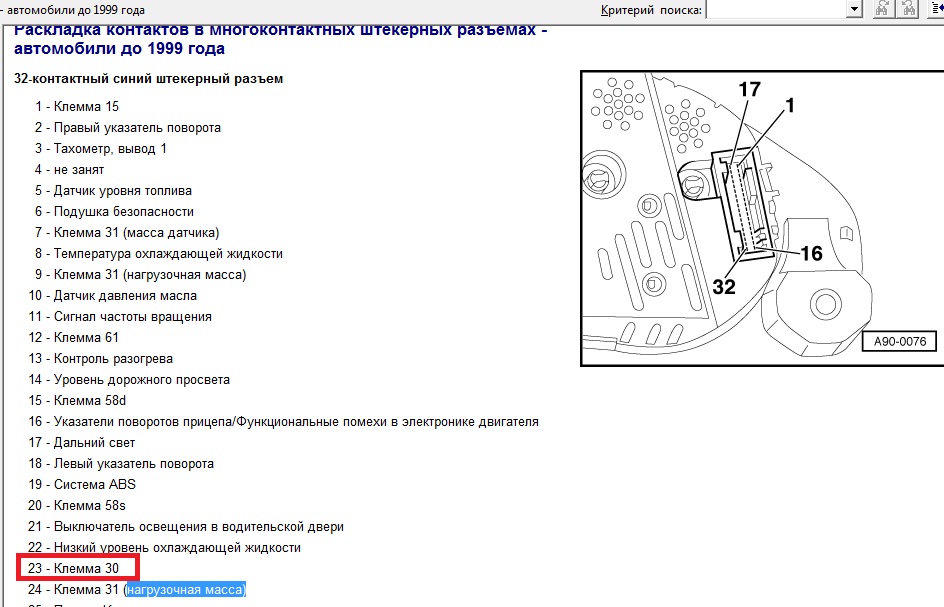

Очень нужна помощь !!! На приложенном фото 32-контактный синий штекерный разъем, что идёт на приборную понель автомобилей до 1999 года. Контакт, что под номером 23 написано, что идёт на клемму 30, где искать эту клемму 30 очень нужно?

Сообщение PhoeniX » 14 янв 2013, 14:21
Клемма 30 - это постоянный плюс.
Искать на колодке с клеммами на гайках над ногами водителя. Там и 30-ая, и 15-ая (которая + при вкл. зажигания), где какая - определите тестером.

Сообщение Владимир74 » 14 янв 2013, 15:52
PhoeniX писал(а):Клемма 30 - это постоянный плюс.
Спасибо огромное, уже пол года мучаюсь с приборной панелью, пробег сам по себе сбрасывается, подсветка приборов гаснет, сегодня подал прямо с акума на прямую плюс на 23 контакт разъёма и вроде как пока всё стало нормально, наверно постоянный + отходит, буду искать теперь. Но пока поезжу с подкинутым проводом может ещё не в нем проблема.
