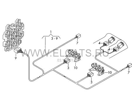

Куплены и инсталлированы кожаные сидения от рестайлинговой машины.Вопрос в следующем - в установленном салоне есть подогрев задних сидений, который хотелось бы подключить, в автомобиле-пациенте сейчас подогрев только передних сидений.
Нужно, предварительно,
номер 4 - на регуляторы - 2шт.
номер 7 - к сиденьям, 4 шт(?), на схеме нарисованы 2, но по месту есть 4 - из сидушек (низ 2) и спинок (по одной из половинок)
провода
сами регуляторы температуры (в сборе с дефлектором или просто кнопки для дефлектора).
Электросхемой кто-нибудь поможет?

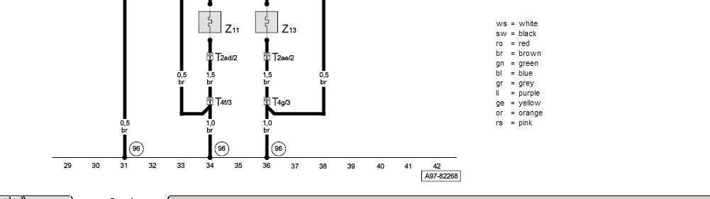

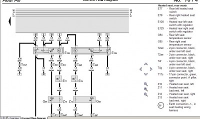

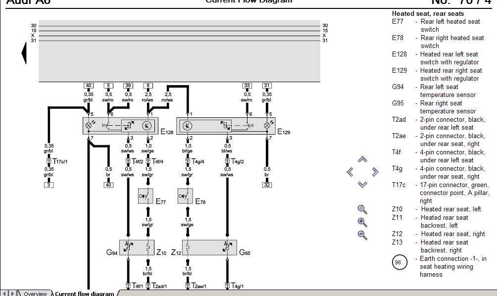

reggie писал(а):Электросхемой кто-нибудь поможет?
Вот в помощь:
Продолжение схемы.jpg (24.73 KiB) 7320 просмотра

Сергей73, спасибо, попробую посмотреть-разобраться

две схемы любезно предоставлены Сергей73 за что ему спасибо
 нужные схемы
помимо самого дефлектора задних диванов с регуляторами обогрева (или регуляторов отдельно, как повезет найти - я не заморачивался регуляторами отдельно, купил всю панель - спасибо blondin за обрезанные провода после фишек) нужны еще корпуса фишек и пины в них - 1J0972722 2шт., N90684405 8 шт.
(за них спасибо Nik_it_ON).
В остальном обыкновенная прокладка по схеме. Все работает и греет, что в принципе изначально и задумывалось
