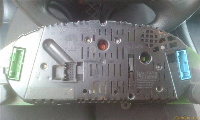

Парни всем привет ! Вопрос такой, у кого есть Принципиальная схема нашего автомобиля, очень надо в частности вопрос по приборке а конкретно по жгутам интересует вопрос какой и куда конкретно от приборки идёт в какой блок а может кто и так знает и на пальцах напишет Вообщем уже неделю езжу с такой бедой завожу мотор например утром всё супер еду проехал минут десять где то тряснуло вдруг два прибора масла и расхода бензина погасли (именно подсветка шкалы), потом ПОЛОВИНА шкалы тахометра то потухнут то вновь загорятся, то только обе стрелки тахометра и спедометра вообще откажут показания довать и стоят секунду потом вновь запускаютстя, понятно что какой то жгут отходит от клемной колодки вроде даже подозреваю где может быть но сейчас похолодало бррр чтоб уже лезть наверняка может у кого по блокам есть схемка подключений электрики машины.Что ещё страннее приезжаешь домой остановился заглушил мотор смотришь подсветка на двух приборах не работает утром приходишь заводить а она снова работает потом такая же картина а к утру всё отлично.А началось всё с того что заметил что суточный пробег стал в течении дня сам сбрасываться ну а потом понеслось что сейчас вот езжу как герлянда.
Добавлено спустя 5 часов 51 минуту 59 секунд:
Я тут фото нашёл приборки такой как у меня, буду благодарен авто электрикам за подсказку куда идут провода вот от этих клем приборной панели ?

Сообщение Юра 80 » 04 дек 2012, 17:48
Владимир74, причина - не в запитке приборки, а в самой приборке, мне кажется.
у приборки есть номер. Его - в гугл - и будет счастье.

Летом я поднимал короб ЭБУ (менял прокладку под коробом) и откючал 4 разноцветных клемы которые виде папа с мамой соединяются и дальше идут в салон может думаю какая нибудь из этих клем плохо всунулась и теперь вот такая проблема постепенно появилась? Поэтому для меня очень важен вопрос от приборки идут ли провода на те клемы на ЭБУ ??? Началось с того что по осени суточный пробег начал сбрасываться а потом больше подсветка шкал начала пропадать причём не во всей приборке а только на некоторых приборах.Блин как же быть приборка мне другая не пойдёт там же иммо надо тогда перешивать :(

Не ну есть сомнения что все 4 клемы я сумел защёлкнуть нормально, наверняка такая светомузыка началась от туда в приборке нечему ломаться чтоб так мигать я её сам не раз открывал там светодиодные модули мною ещё месяц назад перепаены все и проверены чувствую что приход на саму приборку шалит если бы автоэлектрик какой подсказал с эбу провода на приборку идут прямиком или нет просто там из четырёх клем походу одну хренова защёлкнул а сейчас мороз в эбу лезть на бум не охота.Юра я сам электрик по образованию но всё знать невозможно и ещё экран с эбея заказал на свою месяц назад а старый выпоял и езжу пока без дисплея всё проверял с десяток раз трес саму приборку во время стоянки и подключённых габаритах всё окей ничего непропадает а вот как начинаешь движение начинается светомузыка и стрелка тахометра со спидометром отключаются врятли это не связано с ЭБУ :oops:

Сообщение Юра 80 » 05 дек 2012, 07:16
Владимир74 писал(а):в приборке нечему ломаться чтоб так мигать
Ну, мне почему-то кажется ошибочно думать,что кроме лампочек там ничего нет. :)
Там как минимуму ЭБУ есть. С обвязкой. Причем - на некоторых моделях можно программно играть с включением приборки путем изменения кодировки ЭБУ :)
схему скачай
тут посмотри
или тут
