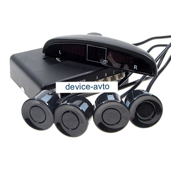

Вобщем таким делом я озадачился, признаюсь колхоз жуткий.
Есть парктроник китайский, с экранчиком, установленный еще до меня, есть зеркало заднего вида обычное, без всяческих опций.Экран штатного парктроника стоял прямо посередине торпелы и немного нарпягал, но не настолько, чтобы отковыривать экранчик. Но, оставив машину в очередной раз под солнцем на целый день, обнаружил. что экранчик сам отвалился от места, куда был усановлен -уже лучше.Осталось придумать, куда его присобачить, так чтобы пользоваться было удобно и взгляд не цеплял.
Пришла мысль - в зеркало.Снять его - не проблема, расковырять экранчик - тоже.
Как добавить прозрачности зеркалу, дабы экран светился через него.парктроник такой как во вложении, идея получить продукт как в видео
