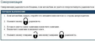

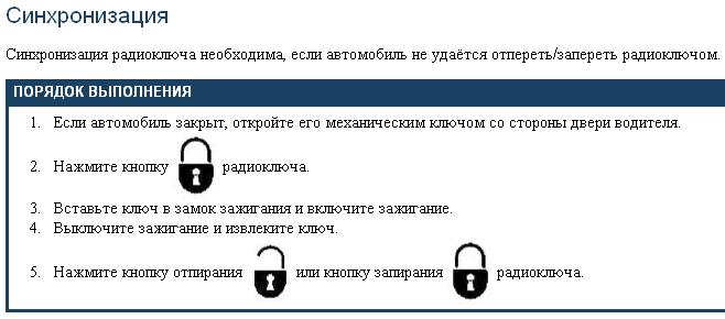

Оба на, вот оно что...
Синхронизация
 ПОРЯДОК ВЫПОЛНЕНИЯ
Модели до 2002 г: Нажмите любую клавишу дистанционного управления. Затем в течение одной минуты вручную откройте и закройте дверной замок.
Модели с 2003 г: Если автомобиль закрыт, откройте дверь вручную. Нажмите клавишу разблокировки дистанционного управления. Вставьте ключ в замок зажигания, включите зажигание и снова выключите его. Выньте ключ из замка и нажмите клавишу разблокировки или блокировки.

Сообщение Dima » 08 дек 2010, 14:56
Да я уже и такое пробовал
