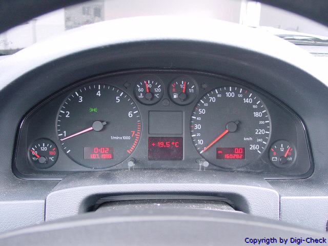

Сообщение reggie » 28 сен 2011, 15:21
PhoeniX, машина с обрезанной версией бортовика, на фотке привожу его вид.Некоторое контрольные лампы реализованы именно в нем, то есть лампочек давления масла, низкого уровня топлива etc просто нету, вместо них появляется анимация на экране бск. Естественно, при тесте сигналов бортовика, как и при закончившейся жидкости, индикация о недостаточном уровне жидкости не появляется, именно поэтому делаю вывод о том, что датчика нет и опция неактивирована, по месту в бачке еще не смотрел наличие или отсутствие датчика.
Сообщение PhoeniX » 28 сен 2011, 15:30
Попробуйте сначала активировать опцию в приборке - через кодирование, что сами привели выше. Потом проведите тест сигналов - если символ появится, значит все ок, можно докупать остальное. Есть подозрение, что на сокращенном бортовике - может и не быть контроля уровня омывайки.
