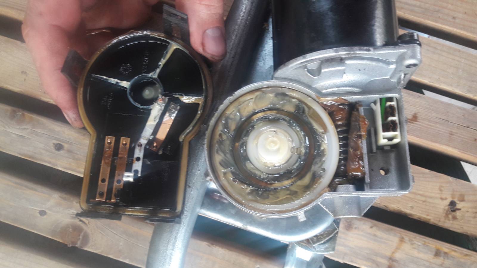

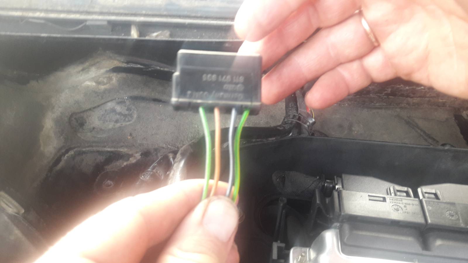

Немного фото.

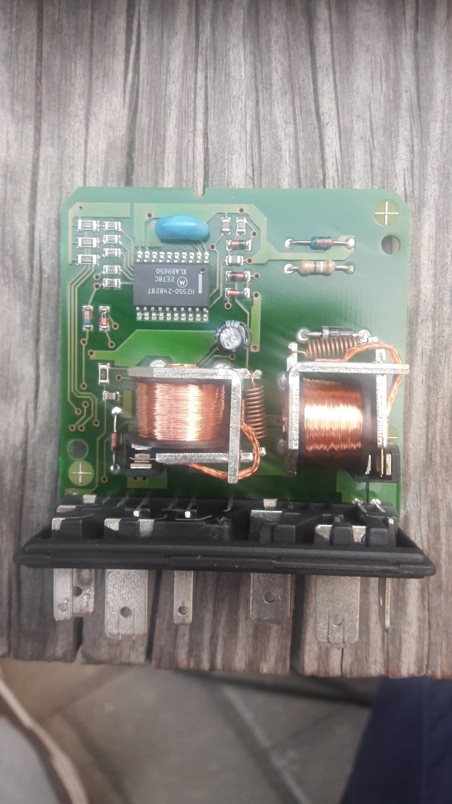

разъем двигателя
реле
контакты двигателя

Сообщение Nik123 » 29 июл 2019, 13:49
Победил. Было куплено реле 377 и за одно, на всякий случай, двигатель щеток. При замене только реле все заработало как и должно. Снял свое, повертел в руках, пропаял все контакты которые выходят на разъем. Вставил на место, тоже работает. Оставил родное. Запасное лежит в гараже вместе с двигателем (на всякий случай).
