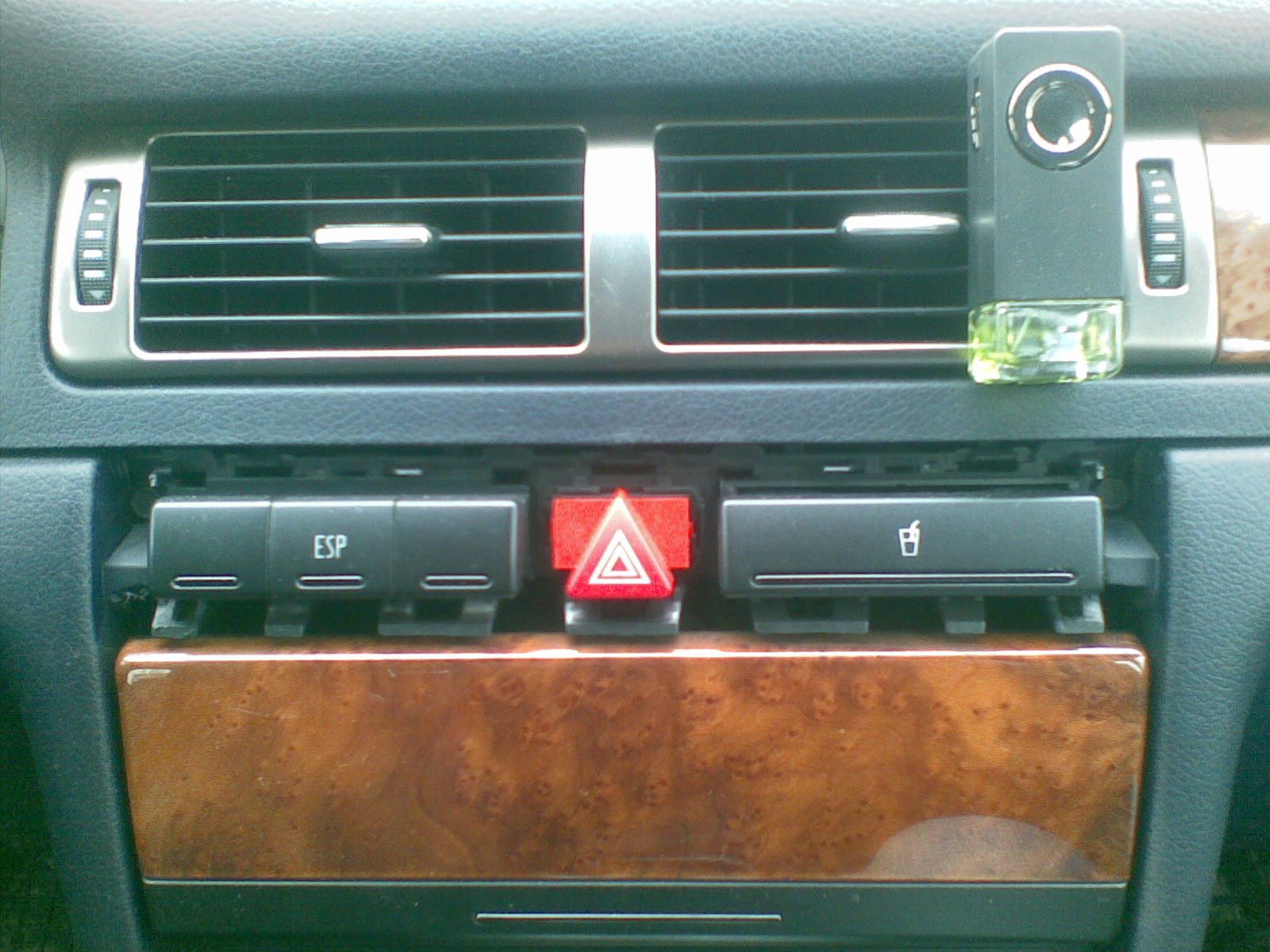

Снял накладку. Вот что имеем за накладкой.
Что теперь делать? Как вытащить эту штуку?

ЗНАХАРЬ, да вродь как без проблем наружу вытаскивал... Хз, завтра ради прикола на уроде потренируюсь..
Сообщение ЗНАХАРЬ » 10 апр 2011, 19:40
Пробовал тащить на себя - не шло. Может сильнее тянуть надо?

может отверткой где подкалупнуть надо?

ЗНАХАРЬ, выкрути два болта на 8 (видны на фото) и сними вместе с рамкой, будет удобней паять. Только отключи аккумулятор, а то как и я спалишь релюху :(

я вставлял плоские отвертки с двух сторон и тянул. Там по бокам что-то типа пружинок стоит. Нужно посильнее на себя потянуть... края черного пластика немного покрамсал, но радует что за декоративной обшивкой не видно!

1. Накладку ты уже снял.
2. я снял красную кнопку, реле осталось внутри.
3. тянул на себя плоскогубцами (очень сильно), в конце концов поддалось (по бокам выгнутые металлические пластины).
ЗЫ снятие боковых кнопок и подстаканника не поможет, пробовал. Все пружинки и шестеренки подстаканника выскочили и рассыпались по машине, еле собрал часа за 3 :бухалово:

Знахарь, можно воспользоватся двумя мощными отвертками, но есть вероятность обламать маленький выступ под который они подставляются(я использовал открывашку для бутылок, которая была в машинном ноже). Чтобы вставить отвертки, можно ножом аккуратненько подковырнуть.Вставляешь их с двух сторон и начинешь крутить, как-будто что то закручиваешь.
Усилие там надо прилагать хорошее. Но лучше использовать две пластины или пластина + отвертка

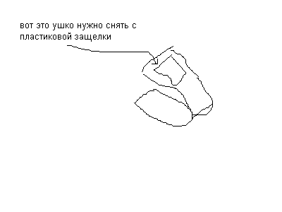

А подстаканник всетаки придется снять, т.к. жгут проводов приходит справа, и соответственно даже если ты отщелкнишь защелки,то не сможешь полностью вытянуть релюху, чтобы отсоединить контакты. Подстаканни снимается следующим образом: берем часовую отвертку или чтонить тоненькое но прочное(нож опять в почете, там есть вилка) и засосываем ее под верхнюю часть скобы(по две штуки на подстаканник и блок с кнопками) и поднимаем заднюю часть скобы(по незнанию я одну скобу погнул сильно). Образец защелки на рисунке(до Малевича мне еще далеко :hang:

Незнаю в чем проблема та проста нужно отверткой потенуть и все и подстоканик незачем снимать.Проста когда реле вылезет нужно чуть чуть потенуть на себя и вот оно два усика каторых нужно сжать или рукой или двумя отвертками это уж от толщины пальцев зависит.Я её рас 10 снимал пока не нашол магозин в котором ана есть под заказ.! :)
