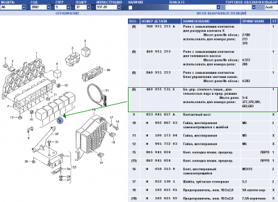

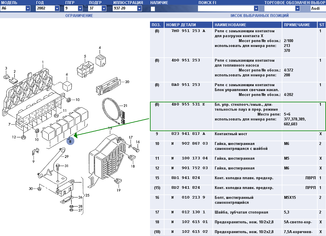

Ребята, такая проблема. На отцовской A6 C5 1.8t avant 2002г.в. плохо работают стеклоочистители. Сам не видел, но по рассказам при включении в любой режим работы просто немного дергаются и все. Вкл -> повторное включение - опять дергаются! Скажите, вероятнее всего проблема в реле (скажите пожалуйста номер реле, отвечающего на стеклоочистители и где оно расположено), моторчике, механизме трапеции, переключателе или проводке ? Заранее спасибо.
Сообщение Игорь » 15 янв 2011, 02:44
Dimon2k5 писал(а):... скажите пожалуйста номер реле, отвечающего на стеклоочистители и где оно расположено
Блок управления стеклоочистителем/омывателем, длительностью пауз в прерывистом режиме - 4B0 955 531E и расположен над коленями водителя. Место реле - 5+6, т.е. занимает 2 места.
Блок управления стеклоочистителем-омывателем, длительностью пауз в прерывистом режиме - 4B0 955 531E.png

Игорь, спасибо за схему. а из какой это программы картинка?
Сообщение Паша » 16 янв 2011, 14:35
Dimon2k5 писал(а):из какой это программы картинка?
Dimon2k5, ЕТКА 7.0 - электронный каталог запчастей Audi, VW, Seat и Skoda
