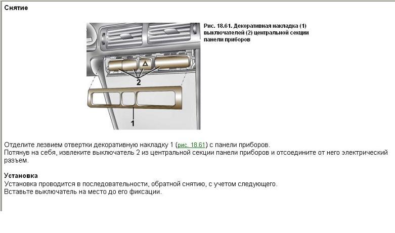

Опять началось :wall: Дедовский способ не помогает даже с ноги. Думаю пришло время заменить эту херь. Возник вопрос... А как снять накладку, которая типа под дерево? Ножиком снизу подковырнул - эффекта ноль.

Swyat писал(а):Опять началось :wall: Дедовский способ не помогает даже с ноги. Думаю пришло время заменить эту херь. Возник вопрос... А как снять накладку, которая типа под дерево? Ножиком снизу подковырнул - эффекта ноль.
Да у меня также такая проблема была папробуй с верху подковыривать там стоят клипсы они выскочят и все )) А там сама кнопачька.К стати сколька отдал за деталь??????

Да знаем, у тебя походу реле подвисает, которое стоит в кнопке аварийки. Уменя вылечилось полной разборкой кнопки, прочистке, нежном постукивании по самому реле и обратной сборке. Прошел год полет нормальный(три раза через левое плечо). У некоторых, насколько знаю такой фокус не прокатывает, приходится менять. Так что попробуй разобрать для начала. Схемку его извлечения счас пошукаю и потом выложу.
