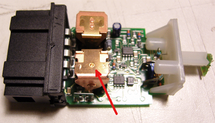

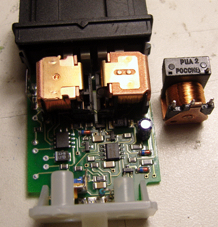

Вообщем, половину субботы провёл в компании с Ауди А6 С5 2003 г.в.
Претензия владельца автомобиля заключалась в ненадлежащей работе указателя поворотов.
В принципе, о реле поворотов, вмонтированном в кнопку "аварийки", в том же инете, что говориццо, "писано-переписано" - но такого сюрприза я не ожидал лично встретить именно на Audi!
Смотрите картинки.
Дефект заключался в отпайке контактов реле. Самих механических реле.
Но когда реле было выпаянно из платы, и прочитана страна-изготовления реле... :shock:
Вообщем, глобализация, мать иё... :twisted:
У меня на "девяностке" реле поворотов вообще датировано ноябрём 1984 года, и до сих пор работает. Но оно оригинальное немецкое. :good:

Сообщение Игорь » 25 июл 2009, 14:29
hrak, а мне :) приятно было увидеть название страны-изготовителя релюшки.
Не думаю, что причина отпайки в самом реле. В 2005г у меня в Audi-80 B4 стали глючить электростеклоподъёмники и в один прекрасный момент стекло не закрылось.
При вскрытии реле увидел две релюшки и одно было отпаяно. Всего в коробочке я прочёл более 4-ёх названий стран: Германия, Бразилия, Португалия, Тайвань и ещё др. Релюшка, которая оказалась отпаянной, была производства Siemens.
