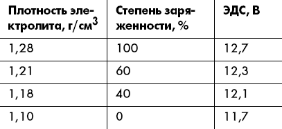

Юрась писал(а):Напряжение аккумулятора 12 В.
При 100% зарядке - 12,7В
