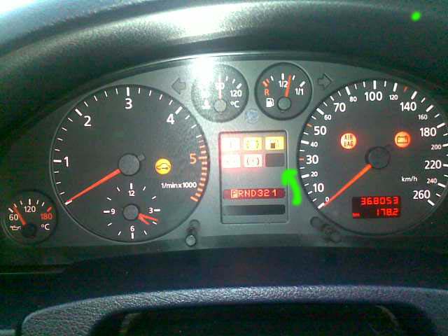

buntov
Сообщений: 325
Авто: X5 3.0d
VIN: WBAFA71030LU92114
Сообщение buntov » 16 фев 2011, 21:40
Подскажите пожалуйста! Там должно что нибудь гореть? Если да, то что?
И есть ли у меня индикатор открытых дверей?
Nik123
Сообщений: 285
Зарегистрирован: 13 сен 2010, 16:58
Авто: А6 С5 2,4i AGA
VIN: WAUZZZ4BZWN015599
Откуда: Минск_Несвиж
Сообщение Nik123 » 17 фев 2011, 10:05
Нашел фотку когда искал кольца в панельку. У меня кстати этот сектор тоже не светится. Если разберетесь дайте знать пожалуйста.
buntov
Сообщений: 325
Авто: X5 3.0d
Сообщение buntov » 17 фев 2011, 21:34
Может лампочка перегорела? Или может ее там и не должно быть!!!!!
Ктобы наверника сказал.
Сообщение Sly » 18 фев 2011, 00:06
Есть предположение, что эта лампочка сигнализирует об открытом багажнике ;-)
Nik123
Сообщений: 285
Сообщение Nik123 » 18 фев 2011, 09:27
buntov писал(а):Может лампочка перегорела? Или может ее там и не должно быть!!!!!
А может она только в универсале светится?
Где бы узнать поточнее?
