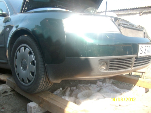

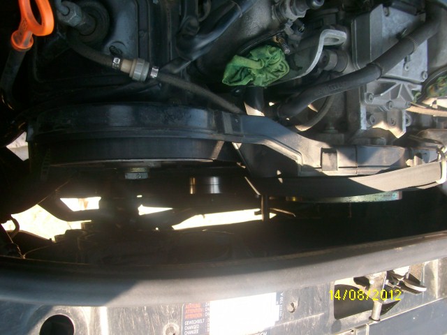

Maxim Chepukov писал(а):Доброго вечера всем!
При очередной еженедельной поездке Миснк - Брест столкнулся с проблемой - перестал работать генератор!
Как результат фото ниже, решил не гнать на СТО, да и собственно там где был некуда.
Если кто сталкивался, как открутить муфту вентилятора, так как уж очень туго она там сидит? резьба там точно левая или все же нет?
Натяжной ролик ремня генератора где он находится и как он выглядит, я так полагаю он под защитой, которую что бы снять нужно открутить муфту?
генератор снимается и без разбора морды,вчера менял щётки-3 часа работы

и трубу воздушную между целиндрами надо снять,и штивт на натежитель можно не ставить,аккуратно ремень снимаешь,шестигранник на 17 отпускаешь и ремень подвязываешь,чтоб не упал, и генератор хоршо вылазеет через низ.

может там до ристайла так можно, но я как не пробовал два ключа вставить что бы муфту открутить ни как не получилось, а когда откручена муфта так достать её от туда ну ни как не реально было, буквально несколько сантиметров не хватает

да,у меня 2001 год,ключи тоже не влазели,пока воздухан не снял,потом нормально встали и открутилась муфта,и вылезла не плохо,правда с небольшим усилием
