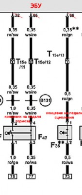

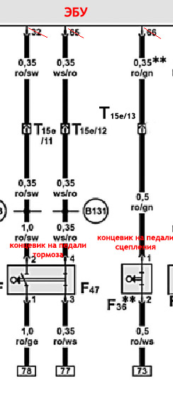

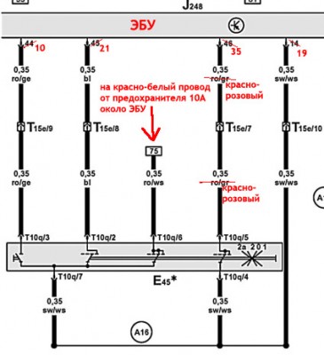

Вот выкладываю схему подключения, которая у меня получилась, т.к. те схемы, что были в руководстве по эксплуатации и те что выкладывал DIA отличались и ниодна полностью не подходила. Может быть кому-нибудь еще пригодится. Подключал к Ауди А6 С5 1998г 1,9 ТДи (AFN).
Вобщем-то подключить не проблема. все провода с кнопки кроме красно-белого с 6 контакта подключил к белому 15-контактному разъему, который около мозгов. все цвеа проводов с кнопки совпадали с цветами проводов на белом разъеме. на схеме видно.
После подключения активировал у DIA, но круиз не работал. Хотя я был абсолютно уверен что подключил кнопку правильно, т.к. все тщатильно прозвонил на разъеме ЭБУ все варианты замыкания кнопки. Если б знал прозвонил бы и концевики с педалей тормоза и сцепления - с них провода тоже приходят на белый разъем. Оказалас проблема в плохо закрученном концевике на сцеплении.
Вот схема подключения концевиков к мозгам . на белом разъеме удобней прозванивать чем на педалях.
