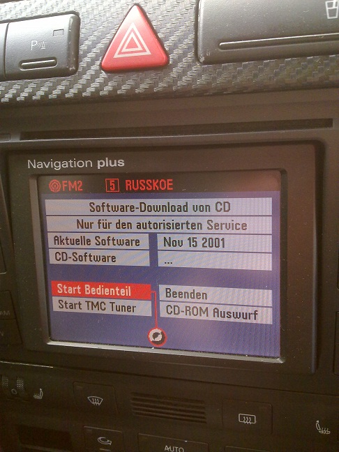

Добавлено спустя 5 часов 10 минут 15 секунд:
Получилось :so_happy: и компас и даже Минск показывает и всю Беларусь очень подробно, рад очень, немцы молодцы
вставил диск, нажал старт и больше ничего не происходит, как же без компаса теперь

tarantino писал(а):Получилось :so_happy: и компас и даже Минск показывает и всю Беларусь очень подробно, рад очень, немцы молодцы
Это где Минск и всю Беларусь показывает?
tarantino писал(а):вставил диск, нажал старт и больше ничего не происходит, как же без компаса теперь
А это как понимать? Подробнее пожалуйста :crazy:

Сообщение tarantino » 23 май 2012, 15:05
вот на этом всё и закончилось
Добавлено спустя 1 минуту 4 секунды:
я так понял не удалось записать

Сообщение Сергей73 » 23 май 2012, 15:26
tarantino писал(а):вот на этом всё и закончилось
А тебе и не надо обновлять :D Обновление 15.11.2001. Если бы диск был правильно записан, то на пустом месте ниже стояла бы точно такая дата. В твоём случае можно только записать обновление с другой заставкой и загрузить.
Я обновлял, т.к. у меня была прошивка 2000 года без компаса, ну и хотел поменять заставку.

Сообщение Сергей73 » 23 май 2012, 15:58
tarantino писал(а):в общем я запутался, так что мне надо сделать что бы компас появился? :?:
Компас до этого был? Просто на фото видно, что обновление уже 15.11.2001.
Я уже писал
Сергей73 писал(а):Если бы диск был правильно записан, то на пустом месте ниже стояла бы точно такая дата.
Нужно вставить правильно записанный диск и дождаться когда в пустом окне CD Sofware появится дата 15nov2001, значит диск принят, можно обновлять нажатием Start Bedinteil, когда всё обновиться можно обновить TMC tuner.

Сообщение tarantino » 23 май 2012, 17:03
я так понял что бы был компас то нужно что бы там всегда стоял диск, а если его достать то заставки и компаса не будет ?
и на форуме вроде читал и понял что язык тоже без диска не поменяешь?
Сергей73
Сообщений: 1435
Авто: A6 C5 2.4 BDV 2002
Откуда: Брест
Сообщение Сергей73 » 23 май 2012, 17:12
tarantino писал(а):я так понял что бы был компас то нужно что бы там всегда стоял диск, а если его достать то заставки и компаса не будет ?
Всё правильно, должен быть диск родной Travel Pilot DX 2*** годов. Выше про него писал.

Сообщение tarantino » 23 май 2012, 17:23
короче проблема в диске, стоbn blaupunkt benelux 2006dx. когда он стоит написано после чтения defekt cd. в общем нужно диск, а те два файла iso это обновления, это не они. ух, неужели разобрался :)
Добавлено спустя 3 минуты 49 секунд:
самая первая ссылка на форуме которая не открывается - это то что мне надо так понял? и его записывать надо тоже на старом сд и как загрузочный?
