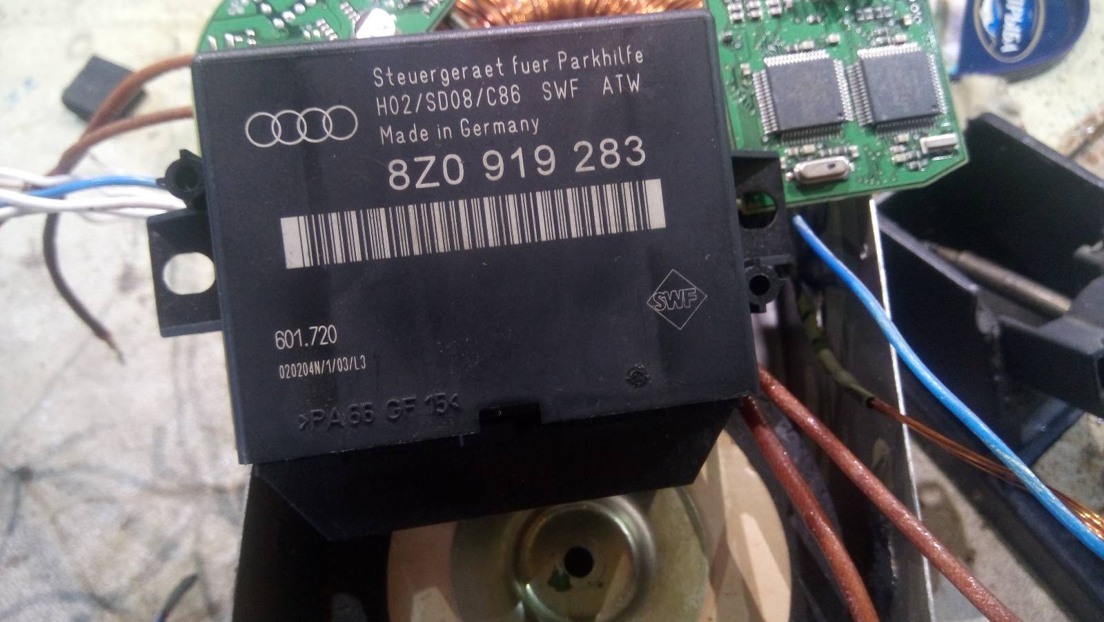

Может у кого-нибудь схемка есть по заднему парктронику с аванта?
Сообщений: 9327
Парктроник не работает! Как определить?
Сообщение DIA » 13 янв 2018, 13:59
У меня была когда то схема, а блок и что в нем есть имею :yes:

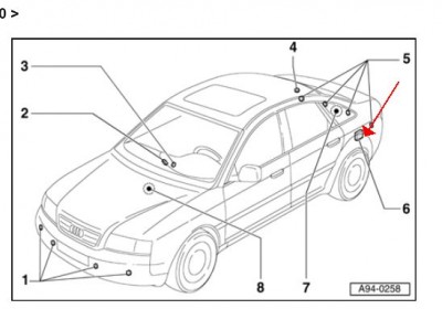

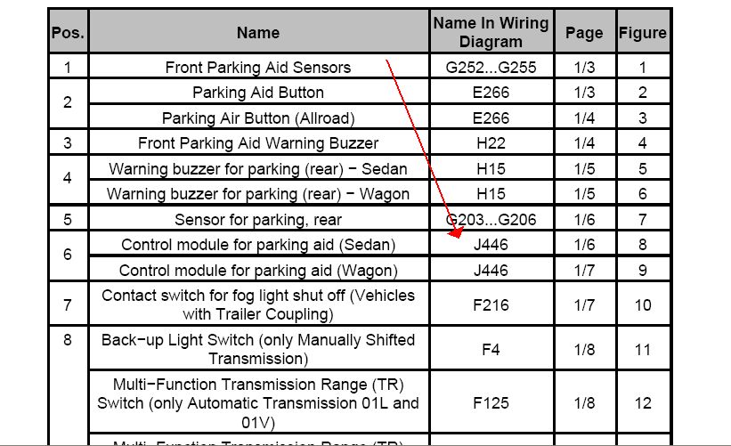

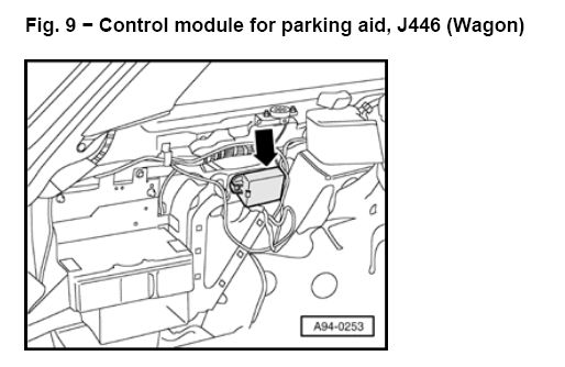

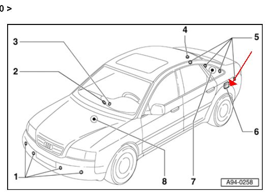

Парктроник не подаёт признаков жизни вообще. Вася его не видит. Подскажите где его блок в аванте прячется..
Сообщений: 9327
Сообщение DIA » 16 апр 2019, 22:08
В багажнике слева.
