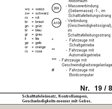

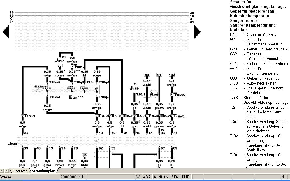

Здравствуйте. Не могу на а6 с5 97,afn, поставить круиз. У меня 10 пиновый штекер на кк. Подключены провода со 2 по 7 пины. Вот если по этой схеме https://www.drive2.ru/l/9118194/ нет для 3 пина в чёрной фишке провода в 1 пине. По аналогии с viewtopic.php?t=706&start=100 (сообщение с бумажкой от муншейда) 3 пин привели на 8 черной фишки. 5 к коричневой 1.единственное, 6 пин к желтой 8, потому что иных коричневых не нашел. Круиз не работает, хотя активирован
Круиз-контроль А6 С5
Сообщение DIA » 29 май 2019, 08:59
Подключите все согласно эл схемы исправные компоненты и все будет работать.

Спасибо. Мкп. Ручка с разборки по типу этой https://passatworld.ru/attachment.php?a ... 1309854461. Она на нажатие с боку и из он в реф фиксироваться должна? Вечером полезем опять. Но вроде по схеме все так и подключёно. 6 pin на кк напряжение при он есть.

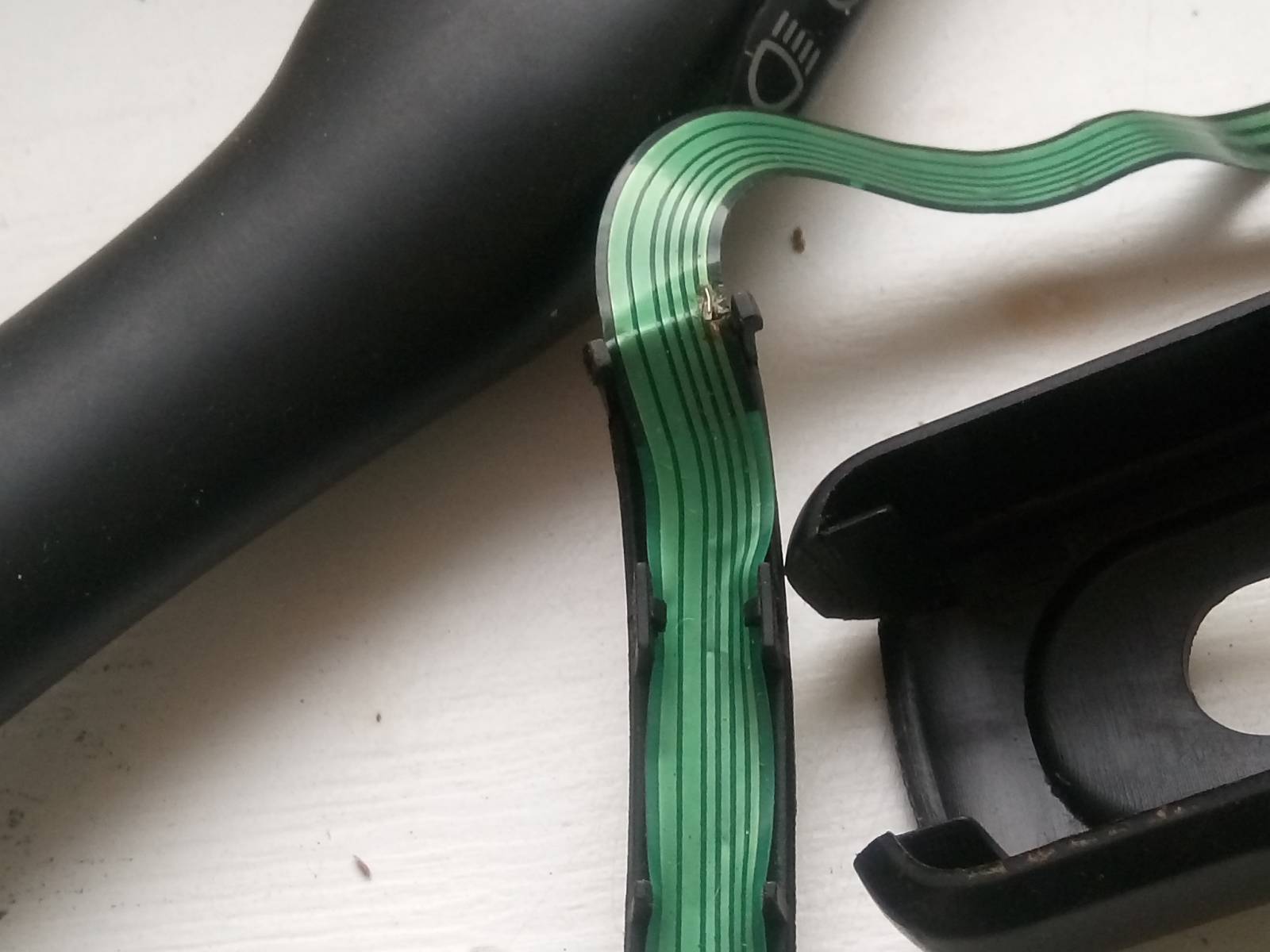

Нет сигнала на 35 пине мозга. Решили, что ручка поломана не паралллит провода. Скрутили 4-7 с 5 пином, по компу пока заработал.
Сообщение DIA » 29 май 2019, 20:30
В этих ручках больное место шлейф, можно подпаять но не надолго. лично если на кузнеца соберусь поставить то вообще выкину этот шлейф и пущу вместо него провода как сделано на новых авто типа туран итд итп. Ручка элементарно разбирается. Диагностикой выясняется минута тестером две.
