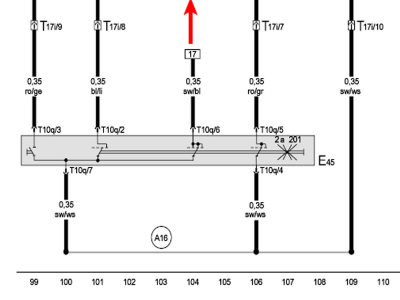

Может кто поможет со схемой подключения круиза или ткните пальцем как её найти в Эльзе, сколько в ней ни копался, так и нашёл

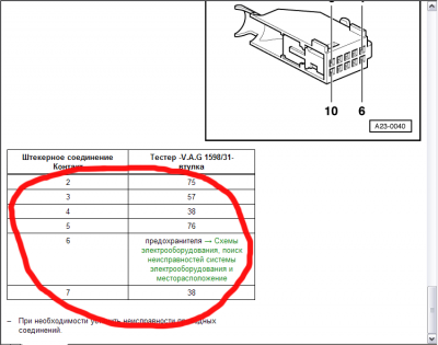

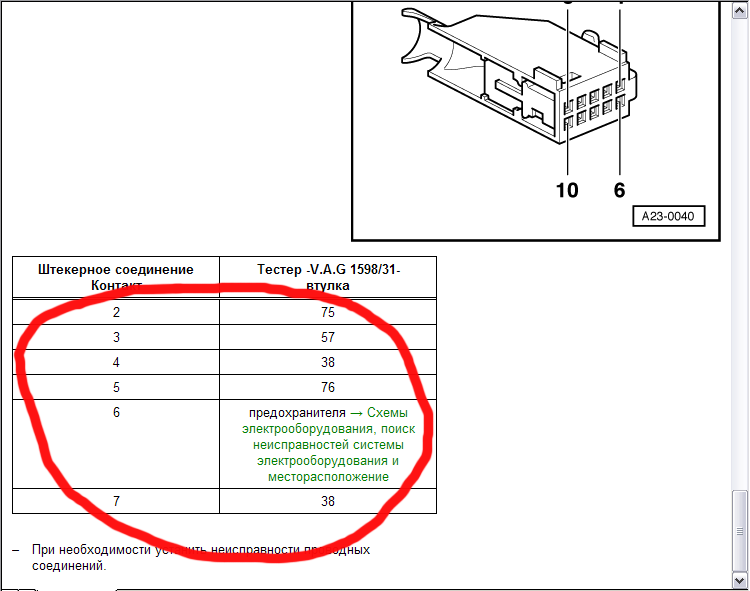

DIA, понемногу начал разбираться. Как я понимаю по схеме (см. выше), красной стрелкой указано подключение проводов от переключателя на позицию 104 - получается к белому разъёму Т10q? Непонятно про Т10q/6, указано на позицию 17, получается идёт на массу в моторном отсеке? А как же предохранитель или я путаю?

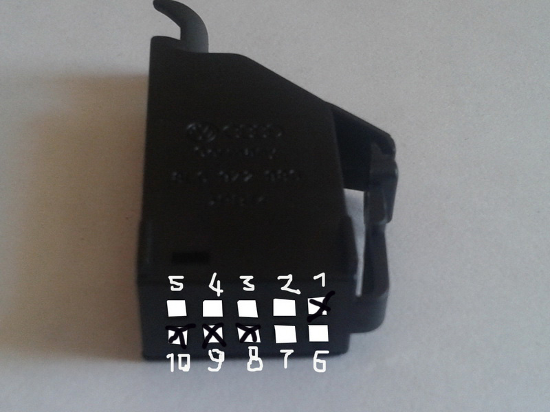

И ещё подскажите по распиновке (и цвет проводов желательно) разъема переключателя круиза, а то нет готового, нужно паять:

Сергей73 писал(а): А как же предохранитель или я путаю?
Да ладно все ясно.
Сергей73 писал(а):И ещё подскажите по распиновке (и цвет проводов желательно) разъема переключателя круиза, а то нет готового, нужно паять:
А это уже дудки

Спасибо! Вот это очень ценная информация! Для меня многое проясняетDIA писал(а):Т10q2- это 2 контакт фишки пер круиза идет на белый разъем T17i в водотводящем коробе (там же находится и эбу двигателя) на его 8 контакт и с него он идет на 75 контакт эбу двигателя. И так далее по бусингам бусингам еще три раза.
Я так понимаю что из проводов Т70q/7 и Т10q/4 делается скрутка и идёт на 10 контакт белого разъёма и с него на 38 контакт ЭБУ?Сергей73 писал(а):И ещё подскажите по распиновке (и цвет проводов желательно) разъема переключателя круиза, а то нет готового, нужно паять:
DIA писал(а):А это уже дудки сами пож, я вам прослежу один проводник, а цвета сами переводите и делайте как хотите.
Нет чтобы человеку помочь
Хотя бы пронумеруйте эти Т70/q

DIA, оно?

DIA писал(а): не привязывайся к эбу двигателя а держи курс на белый разъем T17i, на нем есть все нужные тебе провода тебе остается их только найти по цветам и зачистить (не разрезая) а те провода провода которые идут с ручки к ним подключить и призолировать.
Это я сразу понял! Единственное, думал что нужно втыкать пины с проводами в саму фишку
Значит пины на концы проводов припаивать не надо
DIA писал(а): А теперь внимательно что я тебе писал!!!!! Т10q2- это 2 контакт фишки пер круиза идет на белый разъем T17i в водотводящем коробе (там же находится и эбу двигателя) на его 8 контакт и с него он идет на 75 контакт эбу двигателя. Двойка с фишки чем заканчивается, А? 75 на эбу.![]()
Вот именно после этого мне и стал понятен весь алгоритм. Правда дошло только после того как уже задал вопрос, поторопился, блин

DIA писал(а): Не проще ли немного отступить от этого и прикрутить пару проводов по колхозному сверху тем более оно там ни на что не влияет и не видно.
Вот это правильно, лишние трудности нам ни к чему!DIA, огромное спасибо за помощь! Ну и за терпение отвечать на вопросы пока ещё дилетанта в этом деле
