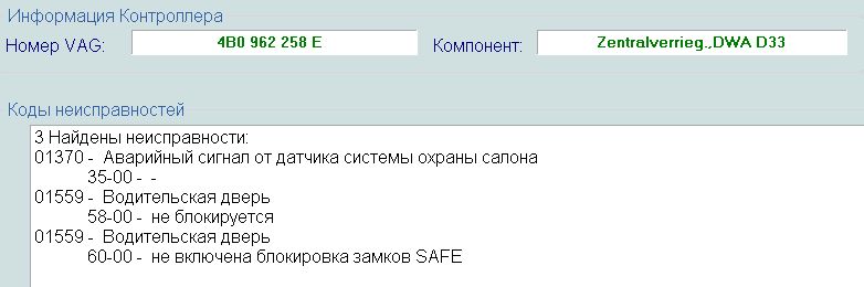

Помогите разобраться с неисправностями:

ЗНАХАРЬ, я в этом не силён, но всё же смею предположить, что:
  1. Датчик охраны салона постоянно выдаёт сигнал присутствия (движения) посторонних тел в салоне а/м
  2. Микровыключатель водительской двери не срабатывает при закрытии двери
  3. Не знаю

Сообщение DIA » 13 май 2010, 00:55
Да нет все чепуха что там где там, все просто надо грамотно расшифровать ошибки по эльзе а в гфске еще по префиксу, первая ошибка как помню может быть следствием второй и третьей, нету у меня под рукой моих прог которые были ща ничем не помогу. Завтра на рабочем гаражном если будет время гляну. Охрана салона предполагает и перемещение внутри и открывание любой двери капота и багажника.
