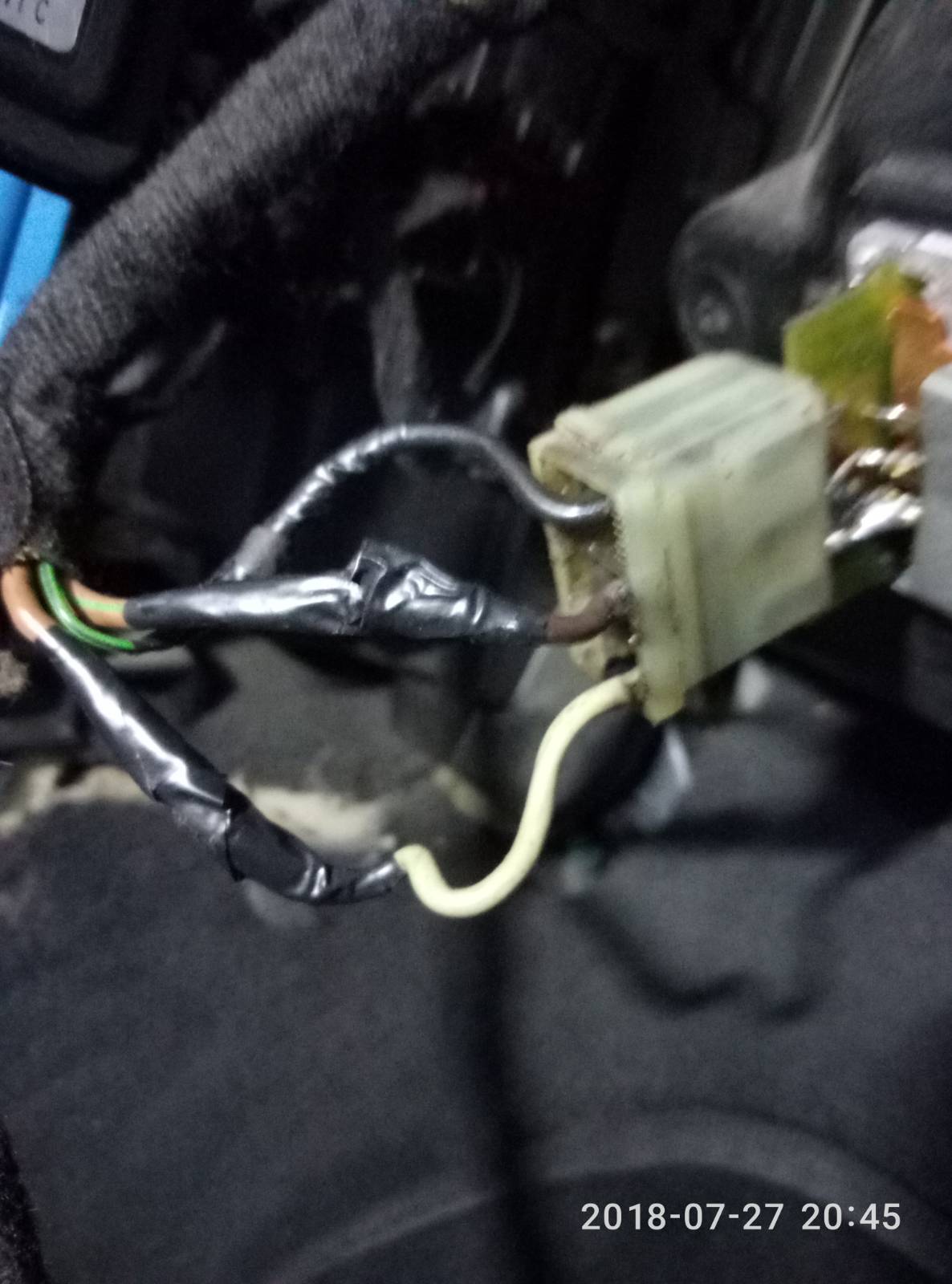

Сообщение водопроводчик » 14 июл 2018, 06:58
доброе утро. А у меня пятый предоранитель плавится (не горит )штатный 10А. Поставил 5 таже картина?симптомы теже что описывают выше. Зеркала , климат ,сенсор, кпп, машиа 2002г. BFC 2.5

водопроводчик, Как ученик на электрика могу предположить, если вы ставите меньшего номинала предохранитель в два раза и он не сгорает то это очевидно что ток проходящий через него в норме и это может указывать на плохой контакт в пине красная стрелка теряет упругие свойства и не зажимает лопатку предохранителя или плохой контакт заделки обжимке этого пина с проводом зеленая стрелка возможно после нагрева пина выше описанного случая, на этом предохранителе достаточно может сидеть блоков. После предохранителей плохих купленных в любом магазине или заправки может такое случится они очень плохие рекомендую только оригинальные и это совершенно разные предохранители по материалам как и по качеству.

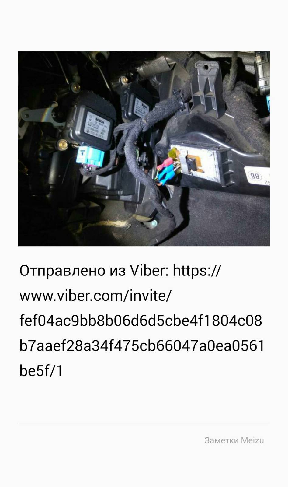

Сообщение водопроводчик » 05 авг 2018, 10:24
Разобрались!дело было в контактах выходящих на транзистор управления вентилятором(под бардачком снизу.)там ктото уже хозяйничал
Отправлено спустя 5 минуты 40 секунды:
стало так
